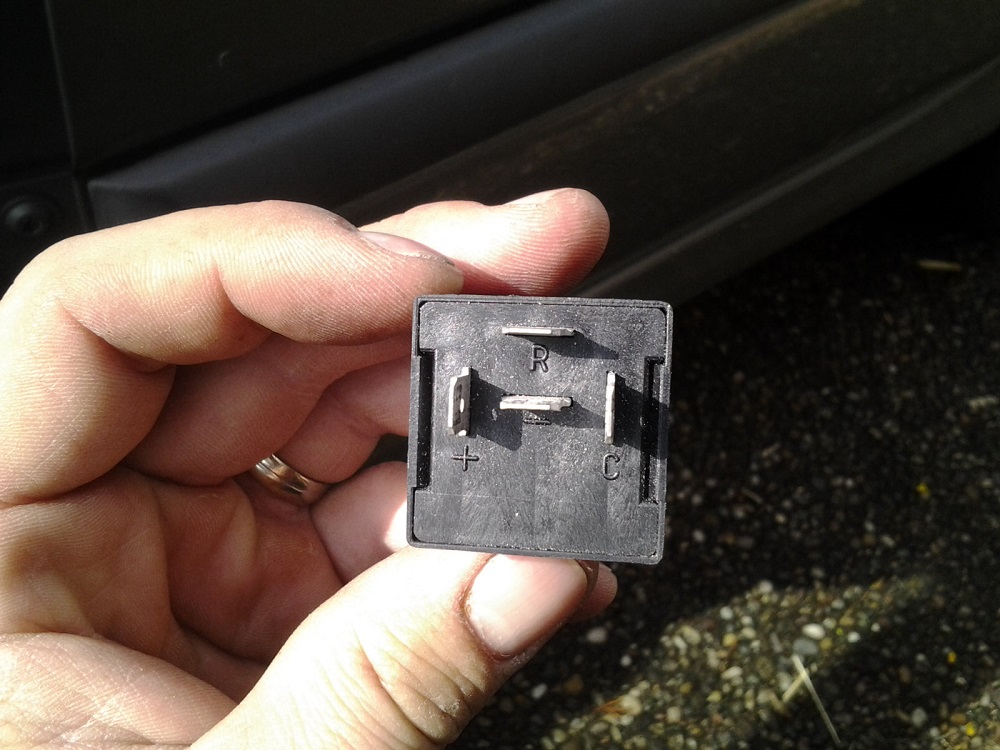

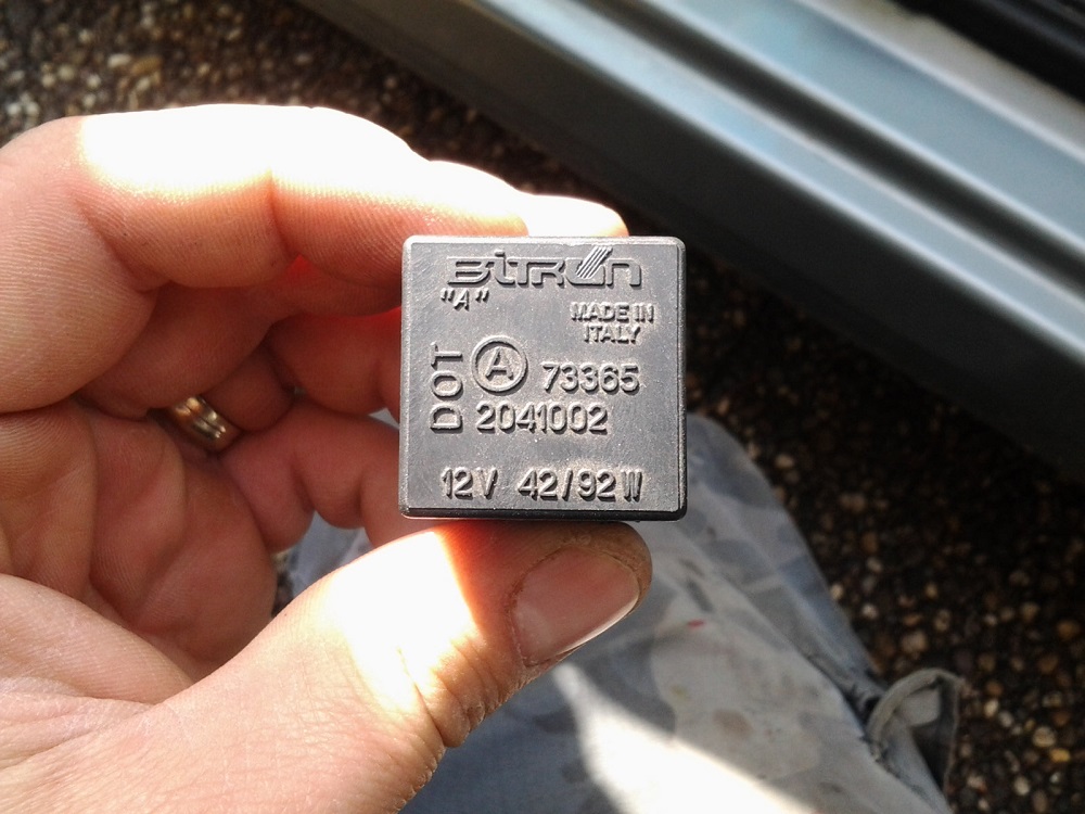

Bin gestern mit meiner Frau ihrem Kombi unterwegs gewesen und da ist mir aufgefallen das kein Blinker mehr geht.
Bin etwas Ratlos, Warnblinker geht. Sicherung ist ganz und das Relais hatte ich auch schon getauscht. Wo soll ich am besten als nächstes ansetzen?

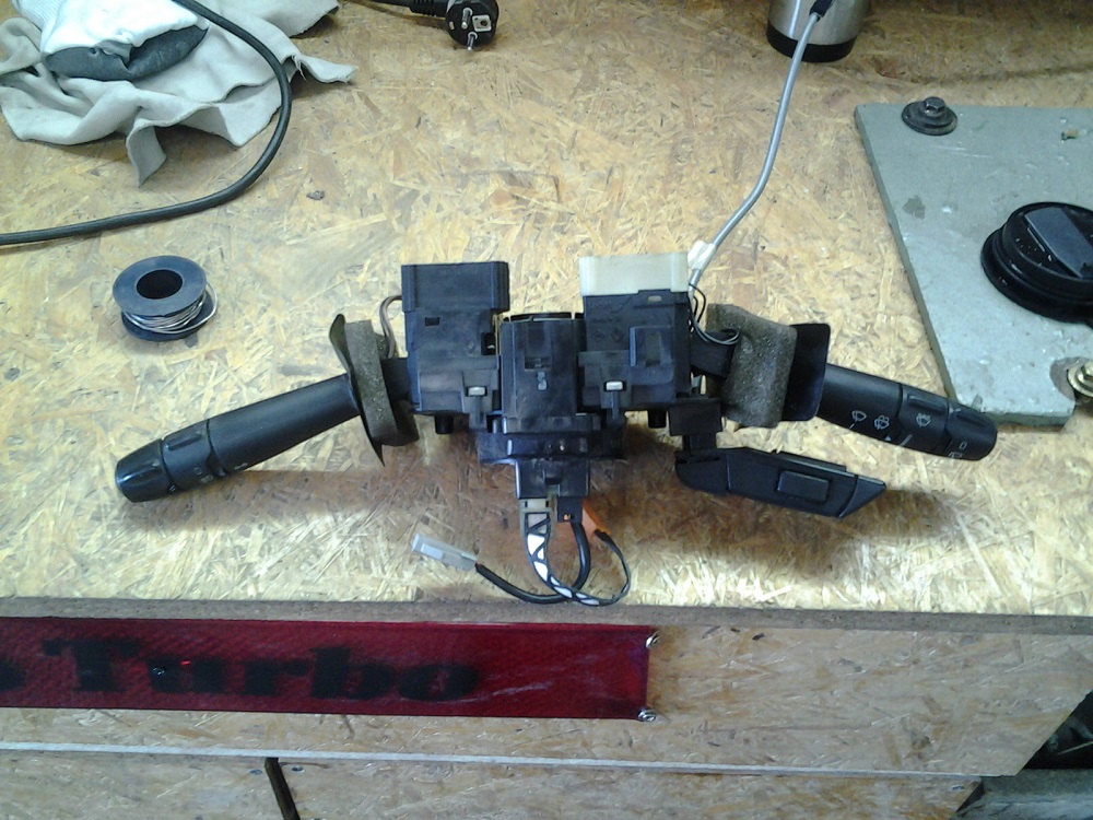

Dachte vielleicht an den haupt licht und blinkerschalter?
Bin für ALLE tips und anregungen dankbar.

Wäre auch mein nächster Gedanke. Kombischalter überprüfen
Re: am Ph1 geht kein Blinker meh
Beitragvon Flying Dutchman » Freitag 3. April 2015, 10:52
Das haben wir dann gestern gemacht und ausgetauscht und siehe da.... nix ist Passiert! Warnblinker ging immer noch dafür der normale weiterhin nicht.

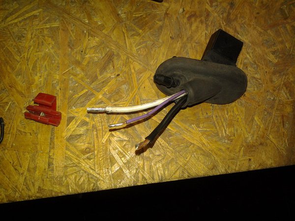

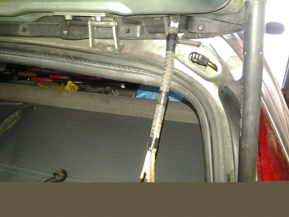

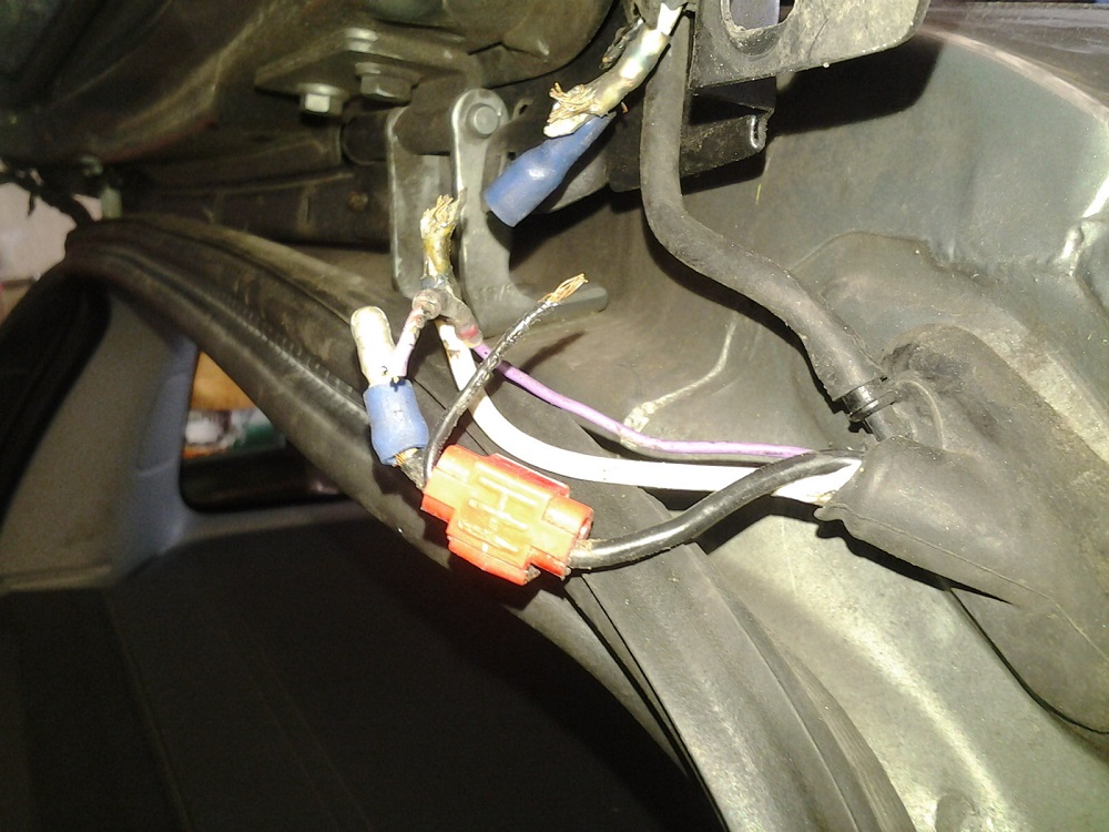

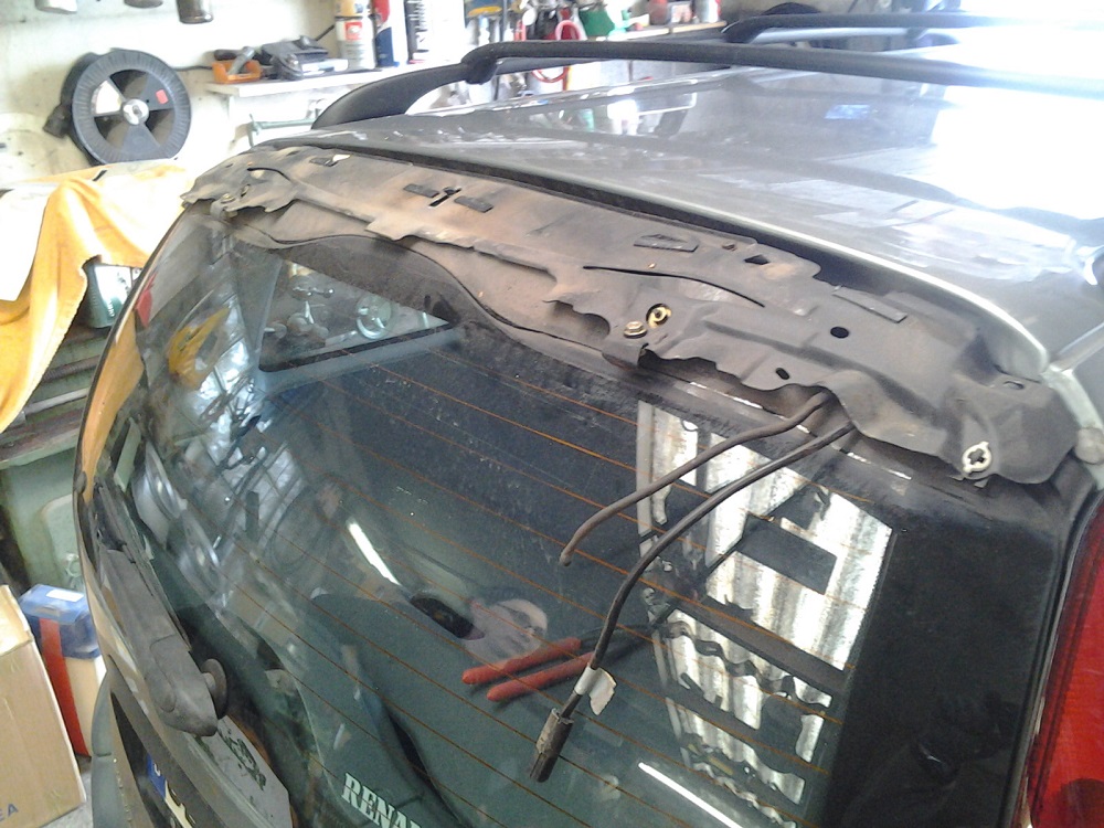

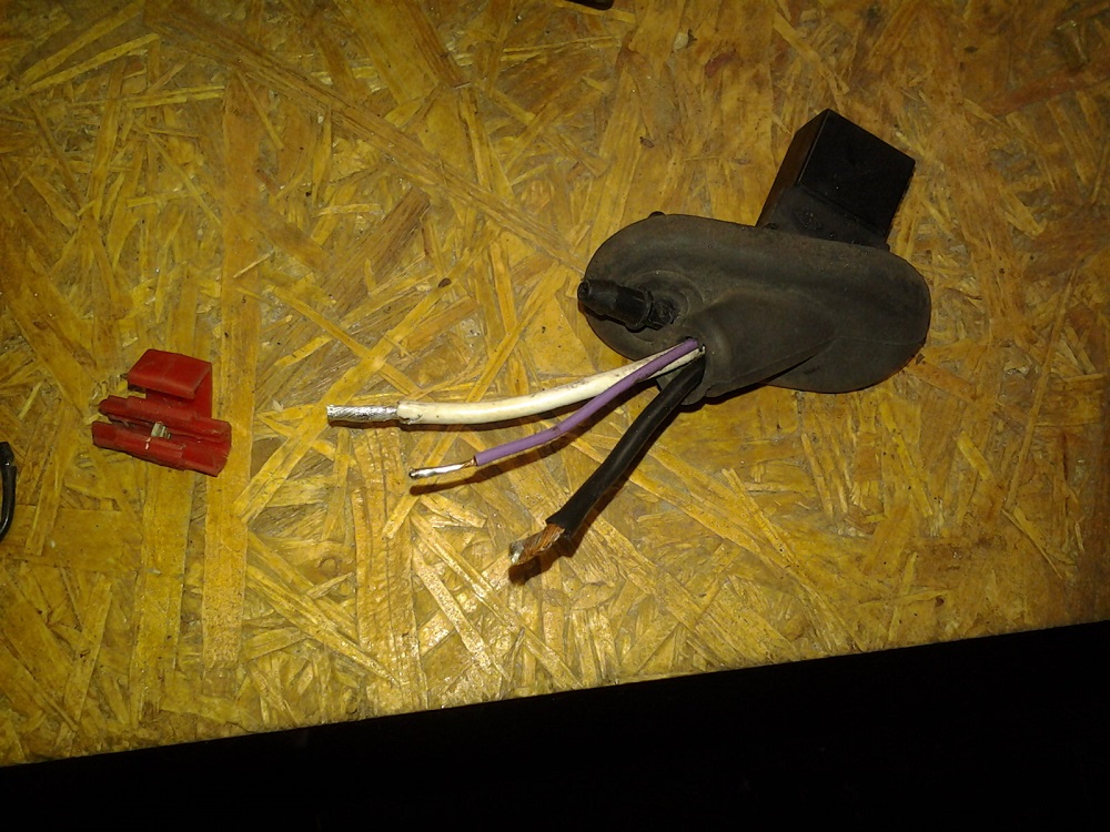

Dort wurde auch schon gebastelt (mehr schlecht-wie recht) und dies war schon wieder defekt!
Daraufhin haben wir die Kabel mit extrem flexibelen Boxenkabel um 20cm erweitert und alles alte abgetrennt.
