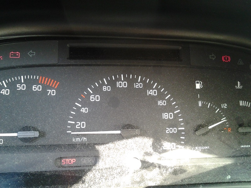

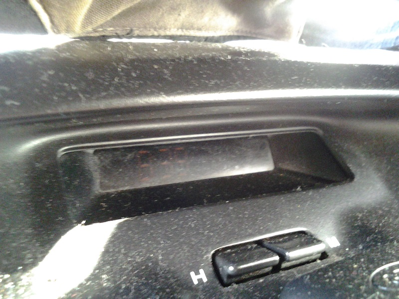

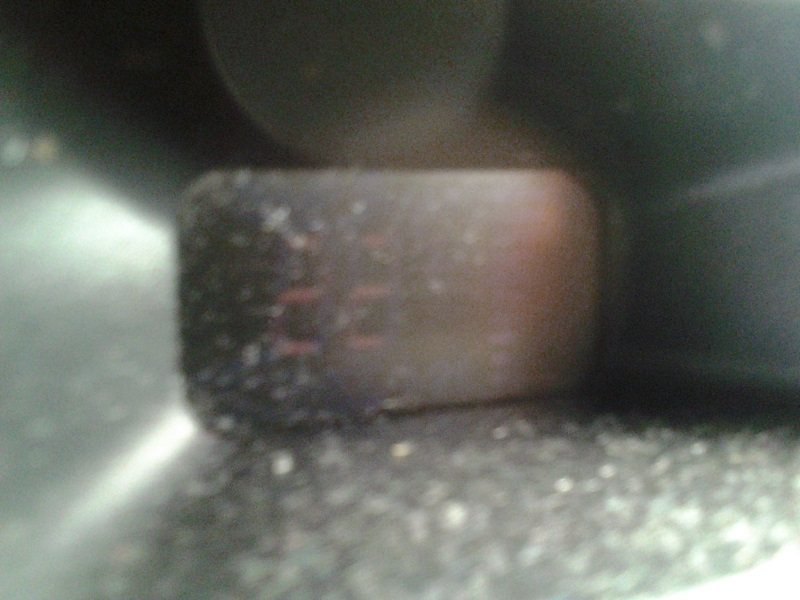

Re: Amaturenbeleuchtung Laguna RXE komplett ausgefallen.
Beitragvon Flying Dutchman » Freitag 3. Juli 2015, 08:06
Ich kann doch da nicht alle Displays tauschen. Da ist doch sicher irgend was anderes defekt.
Beitragvon Taxi_Hoot13 » Freitag 3. Juli 2015, 09:26
Wechsel erstmal die Birnen. Das display ist ja nur von 3 birnen beleuchtet mit einer dispensionsfolie die das dann gleichmäßig verteilt.
Das oben geht ja auch fix 3schrauben und gut.
