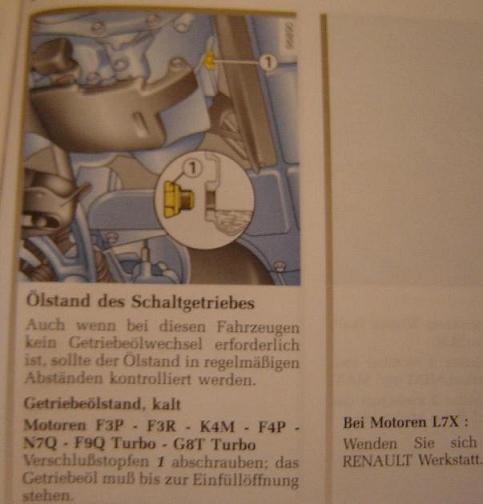

leider gehen die Bilder nicht
Aber Getriebeöl ist bei den meisten auch so aufzufüllen wie beim Ph I, also bis zur Einfüllschraube (Flügelschraube auf der Seite zum Kühler hin)
Hier der Ausschnitt aus der Bedienungsanleitung
