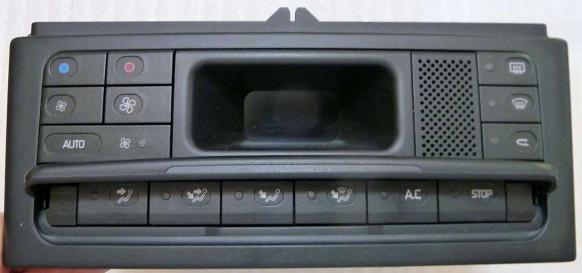

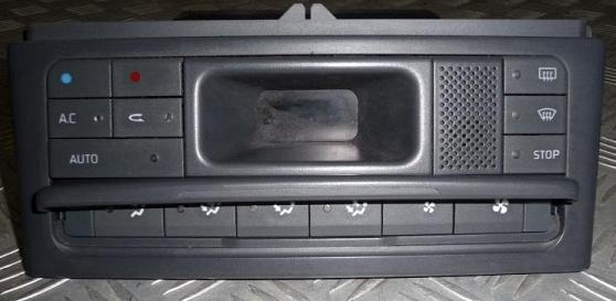

Ich möchte bei meinem Ph II das Bedienteil (V2) gegen die erste Version vom Ph I (V1) tauschen.
Geht das so einfach Plug´n´play oder ist die Steckerbelegung untereinander anders?
Auf Bildern sind die Bedienteile mit den selben Steckern ausgestattet (Blau 30polig, Schwarz 14polig)
Falls die Frage aufkommt "Wozu?":
-die Tasteraufteilung finde ich logischer, besser aufgeteilt (die wichtigeren oben, du weniger genutzten unter der Klappe)
-unter den Tastern sind kleine Schalter, die bei Betätigung "klick" machen lol
-normale 3mm LED´s verbaut, für nen einfacheren Leuchtfarbenwechsel
Der Farbunterschied der Bedienteile ist das kleinste Problem. Die Frontmasken kann man austauschen, nur die Taster der V1 werden dann übernommen
Version 1 (Ph I bis ca.1996)
Version 2 (Ph I und Ph II)
Vielleicht hat ja jemand sowas schon mal gemacht. Wenn nicht, bin ich halt mal wieder Versuchskaninchen :wink:

Die Kimabedienteile kann man tauschen , haben die gleichen Anschlüsse. Es sind nur die Tasten unterschiedlich angeordnet.
