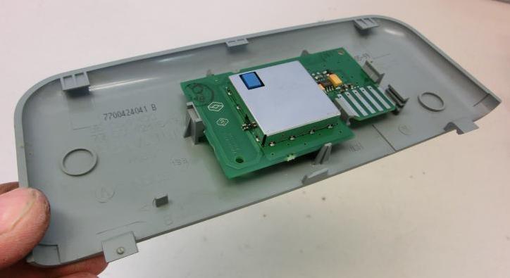

Hatte bisher noch keine Probleme mit der ZV. Bei meinem Clio kommt Wasser durch die Antenne, das läuft dann ab und zu beim bremsen raus, hat aber keinen Empfänger im Dach
Beim Laguna sitzt der Empfänger vor der Innenbeleuchtung

Kann man so ein Modul austauschen? Worauf muss ich achten? Liegt die Empfängerprogrammierung in diesem Teil?
Dann müsste ich ja die entsprechende Frequenz programmieren oder kann ich die Schlüssel einfach anlernen auf diese Frequenz?

Beitragvon STS-Flame » Donnerstag 16. Januar 2014, 22:35
Das weiß ich nicht, aber wenn du den Empfänger mit passenden Plip von nem Verwerter bekommst und dann den Schlüsselbart und Transponder von deinem nimmst, könnte es funktionieren. Aber ohne Gewähr meiner seits.
