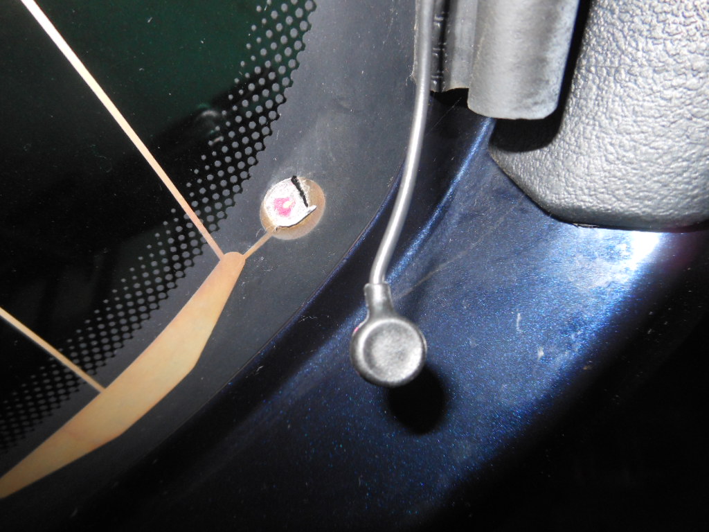

Beitragvon Fred59 » Montag 28. Oktober 2013, 07:59
der Radioempfang hatte sich plötzlich erheblich verschlechtert. Habe nun herausgefunden, dass sich der Steckkontakt von der Heckscheibe gelöst hat. Hat jemand Erfahrung, wie ich diesen am Besten wieder befestige?

Da hatte Mekflly erst am 19.10.2013 im LagunaI-Forum den Thread "keine beheizbare Heckscheibe". Schau dort mal - oder zwick das Anschlußstück vom Kabel ab und löte es direkt auf.

Danke Dir. Nun weiss ich wenigstens, dass es Leitkleber gibt !
Hier noch ein anderer Rat dazu:
"Ist die Kontaktbeschichtung an der Scheibe auch mit abgerissen? Wenn nicht kann mans vorsichtig mit Löten versuchen.
Wenn ja sollte man den Schutzlack um die Bruchstelle vorsichtig durch Abkratzen entfernen.
Danach besorgt man sich im Elektronikladen Leitsilber zum Pinseln und baut damit die Kontaktstelle wieder auf.
Darauf kann das Kabel dann mit elektrisch leitfähigem Kleber (ebenfalls im Elektronikladen zu beschaffen) aufgeklebt werden.
Anschließend alles mit Schutzlack einpinseln.
Es ist empfehlenswert, das Kabel zusätzlich zu befestigen um die mechanische Belastung der Kontaktstelle zu minimieren.
Gruß Tobias"

Weil ich heute auf große Fahrt muss, möglichst mit Radio, habe ich mich gestern an das Löten gewagt, mit einem 100W-Lötkolben. Auch auf der Glasscheibe ist das Lot prima verlaufen, ohne Ablösen der Beschichtung. Und davor hatte ich Angst.
Leitkleber wäre vielleicht die risikoärmere Lösung gewesen, ist aber in meiner Gegend nirgends verfügbar. Und erst bestellen, das war mir jetzt zu langwierig.

Gratuliere! Mir wäre das zu "heiß" gewesen auf einer Scheibe zu löten.
Klar muss das da irgendwann mal drauf gekommen sein, aber einigermaßen unkonrtolliert mit einem Lötkolben an einem Punkt der Scheibe ca. 300°C einzubringen - da hätte ich vermutet, dass die großen thermischen Spannungen das Glas springen/reißen lassen.

Da das "Bastler"-Lot ja schon bei 180° C schmilzt, ist die Temperaturaufnahme des Glases so gering, dass nichts passieren kann.
Es dürfte sogar das beste sein, einen möglichst heißen Lötkolben zu verwenden, da Glas ja ein extrem schlechter Leiter ist und deshalb das Lot verlaufen und schon wieder abgekühlt ist, bevor das Glas merkt, dass da was brennt.
Ist so, wie mit dem Finger schnell durch die Kerzenflamme durchgehen.
Ich habe schon öfter abgebrochene Heckscheibenanschlüsse oder durchgescheuerte Heizdrähte gelötet und nie gab es Probleme. Und dabei bin ich bei diesem Handwerk alles andere als ein Schenie.
