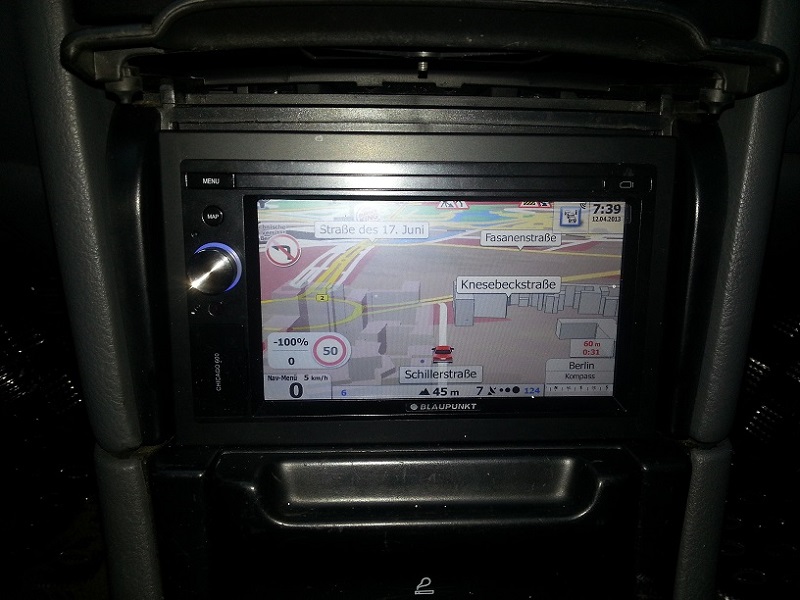

Habe mir das Blaupunkt Chicago 600 gegönnt und in meinen Laguna Grandtour eingebaut.
Kann nur sagen, einfach Geil das Teil, Super Klang, Freisprechen über Bluetooth mit internen oder externen Mic in
1A Quallität, Navigation von Igo Primo, kann aber auch auf Navigon geändert werden oder wie bei mir jetzt auf Igo Primo 2.0,
SD,USB,Kamera-anschluss.....und und und.
Und das alles für 369,-€
Einbau verlief Problemlos, einfach Mittelsteg weggesägt ( den ausgesäten Steg gleich für den oberen Spalt genommen ),
Rahmen rein, Schaltplus und Dauerplus vertauscht und dann Stecker ran und fertig.
Alles in allem 2 Stunden Arbeit, Klappe geht auch einwandfrei zu, damit nicht gleich jeder das Teil sieht... lol
Bei Fragen, einfach anschreiben oder http://www.blaupunkt.de/index.php?id=1639&no_cache=1&tx_ddfproducts2_pi1%5Bview%5D=1574
Bei Bedarf, kann ich auch Bilder machen vom enigebauten Zustand.
Gruß an alle
Rick

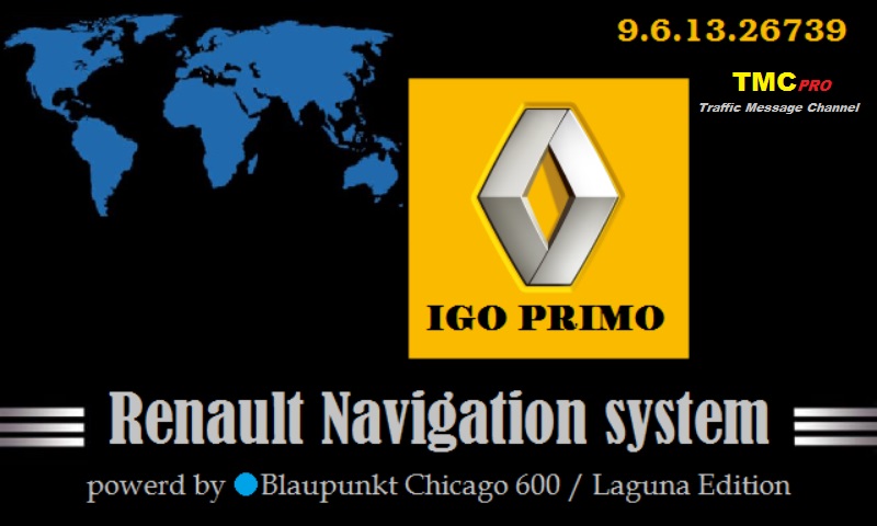

Bild von meinem selbstgebauten Navi-Startbildschirm

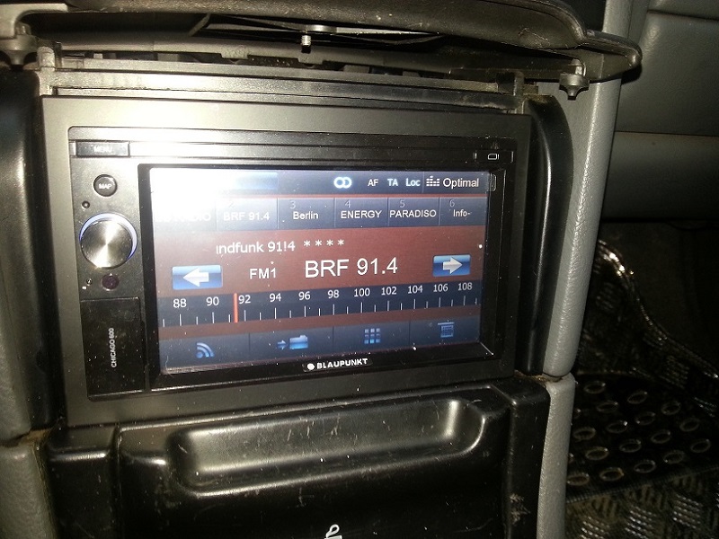

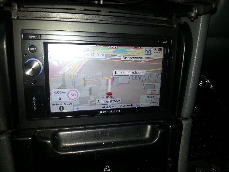

Hier noch ein paar Fotos vom Eingebauten Zustand, bei Fragen einfach anschreiben oder PM.
Grüße Rick
