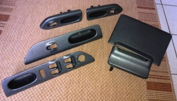

Hallo, so auch von mir gibt es mal wieder etwas neues :D . Ich hatte heute etwas Zeit, also mal schnell zum Autoverwerter.
Eigentlich wollte ich nur mal schauen ob es was neues gibt, und siehe da er hatte was für mich. Ein kompletter satz Verkleidungen in gebürsteter Metalloptik.
Das alles für nen 10er da konnte ich nicht beim sagen lol . Jetzt stellt sich mir die Frage wie ich die Klappe am Radio wechsle?
Lg Maika

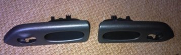

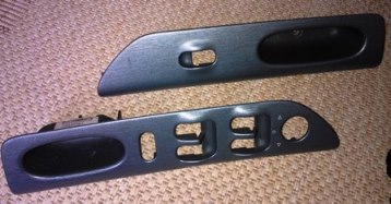

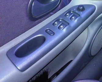

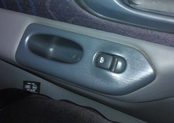

Beitragvon Maika » Freitag 15. März 2013, 20:02
Hallo, Danke Danke und nochmal Danke. lol Habe die Teile mit eurer Hilfe in mein Lagi eingebaut. :D Super Anleitung.
Jens leider ist das Klimabedienteil nicht mit dabei, doch ich bin froh das ich das "Mausgrau" ein bissel aus dem Auto werfen konnte. :D
Mal schauen ob ich das Bedienteil noch irgendwann bekomme. (wer weis 8) )
Habe ein paar Fotos gemacht ich finde die Ausbeute für nen 10er nicht schlecht.
Lg Maika
