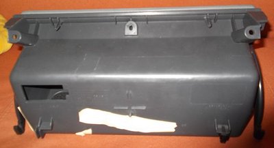

oben und unten sind jeweils 3 Schrauben. da du die unteren 3 schon hast brauch ich ja nix mehr dazu sagen
Oben sitzen die jeweils links und rechts in den Löchern und eine in der Mitte
Hier noch mal ein Bild von einem Handschuhfach von hinten

Jau danke, die Schrauben konnte ich nicht glauben, man muß ja IN das Handschuhfach kriechen...
Jetzt habe ich es draußen, aber es sieht alles ordentlich und gestankfrei aus.

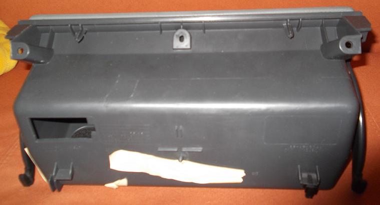

Beitragvon Da Jenser » Mittwoch 20. Februar 2013, 19:12
einen von behr hätte ich noch da
ist von einem laguna mit 140t gelaufenen km
Bild Bj99 F4P
