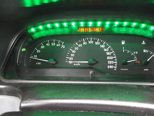

jub, bei mir ist noch alles original von der Beleuchtung her, das Bild da ist von meinem "Basteltacho"
Abschleifen bringt nur an der originalen Tachofolie was. Dadrunter ist eine klare Plexiglasscheibe.
Schleifen bei den Lichtleitern bringt nix, die sind aus orangenem Kunststoff gegossen
Mit LED-Streifen solltest du gute Ergebnisse erziehlen, aber auch mit SMD-LED´s siehts gut aus.

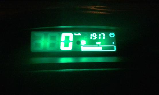

Beim LCD-Display kannst du einfach den Filter abschleifen und mit weißen LED´s nen schönen Effekt erhalten

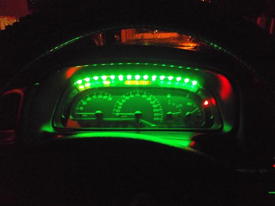

Beitragvon STS-Flame » Montag 22. Oktober 2012, 17:09
Das JVC kommt durch den LFB-Adapter meines Radios
SMD-LED bekommste auch mit T5 Stecksockel in verschiedenen Farben
Hier mal im Tacho von nem Twingo in grün verbaut
