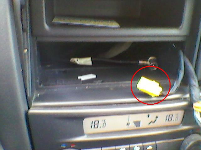

Beitragvon Luigi » Donnerstag 16. Februar 2012, 21:50
habe mit SuFu und 52 Beiträgen nichts gefunden.
Mein Laguna hatte ein Aldi Radio , wollte nun Auf Org umrüsten, da es mi der LFB doch besser ist.
Leider passt der Stecker nicht im Radiosat 6000.
am Radio ist so ein Flacher Stecker mit 7 Kontakten " in Reihe"
Der Stecker den ich am Display gefunden habe ist quadratisch -gelb- hat 3 reihen mit je 2 Steckern.
Ich dachte renaultradio ist passend :x ?
Kann da jemand sachdienliche Hinweise geben? :roll:
Luigi

Beitragvon Stefan84 » Donnerstag 16. Februar 2012, 21:58
Soweit ich weiss hat doch die Lenkrad-FB nen eigenen Stecker? Muss mal gucken, irgendwo hier hab ich noch ein Radio rumliegen...
Der flache längliche ist glaub ich für das Display, und der gelbe müsste die FB sein

Beitragvon STS-Flame » Donnerstag 16. Februar 2012, 23:28
Liegt dran, normal sollte der Laguna den Flachen haben, aber der bei dir verbaute Mini-Iso kenn ich bisher nur vom Laguna II. Kann sein, dass ab 2000 Renault auf diese Stecker gewechselt hat

Beitragvon Luigi » Freitag 17. Februar 2012, 02:02
das vermute ich auch,
also " neues " Radio kaufen :x
würde von Peugeot auch gehen?
Gehäuse sind genauso aus,und auch
hat die gleichen Stecker, und auch LFB und Display ?

Beitragvon STS-Flame » Freitag 17. Februar 2012, 08:39
nehm doch vom Megane II, Scenic II, Laguna II
Hier siehste gut den Stecker für Display/LFB beim Laguna II

Beitragvon Tobei86 » Freitag 17. Februar 2012, 12:08
Hey mein aktueller ist auch nen 2000er und da ist alles normal, nix mit gelben stecker!

Beitragvon lagunaboy » Freitag 17. Februar 2012, 19:55
Meiner ist auch ein 2000er und hat aber auch schon den GELBEN stecker :idea:
Laguna 1 Ph.2 2.0 16V 140Ps Bauj.2000 Elysee

Beitragvon Luigi » Freitag 17. Februar 2012, 20:53
gibt es adapter von dem gelben zum "alten" langen ?

Beitragvon Tobei86 » Samstag 18. Februar 2012, 15:27
habe heute beim Navieinbau auch den gelben stecker gefunden, der ist bei mir aber ohne bedeutung! Bei mir sind trotzdem alle anderen Kabel die für die LFB gebraucht werden da!

Beitragvon Luigi » Samstag 18. Februar 2012, 15:37
Was für ein Radio ist drinn?

Beitragvon Tobei86 » Samstag 18. Februar 2012, 17:44
Moin,
hatte nen normales Kassettenradio drin und nun hängt mein JVC dran und das mit dem interface funzt wunderbar!
