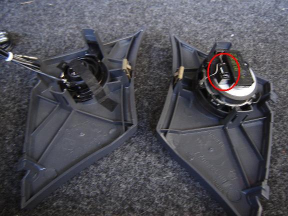

Beitragvon Der Dreas » Mittwoch 20. November 2013, 13:41
Atze hat geschrieben:und selbst wenn du dir für das frontsystem neue hochtöner holen solltest, musst du dafür nicht extra die weichen wechseln - die liegen ja schon.
Hallo Atze,
genau das Thema habe ich gerade... :idea: Also ich habe mir ein LS-Set von Blaupunkt geholt, bestehend aus 16er LS für die Türen, 2 Hochtönern fürs Armaturenbrett und 2 Frequenzweichen. (Bei den alten Original-LS sind Membran und Sicken gerissen)
Hochtöner waren gar keine verbaut, aber die Kabel mit den Steckern liegen bereits in hinter den Abdeckungen.
Lässt sich ja eigentlich alles ganz einfach anschließen, nur frage ich mich auch genau das mit den Frequenzweichen.
Du schreibst, daß im Laguna schon werkseitig Frequenzweichen verbaut sind. Weißt du das sicher? Also irgendwo im Armaturenbrett? Im Radioschacht konnte ich jedenfalls keine sehen.
Ich könnte also einfach die LS in die Tüern und die Hochtöner oben ins Armaturenbrett einbauen und die mitgelieferten Weichen weglassen?
Das wäre ja super und würde ne Menge Arbeit sparen, da man sich die Neuverkabelung der Hochtöner schenken könnte! lol

Beitragvon STS-Flame » Mittwoch 20. November 2013, 15:13
Frequenzweichen für Hochtöner sind nix anderes als Kondensatoren und die sitzen bei den originalen Hochtönern direkt dran
Also Frequenzweichen in die Öffnungen des Armaturenbretts, wenn genug Platz ist und die LS direkt an die Kabel

Beitragvon Der Dreas » Donnerstag 21. November 2013, 12:00
Hallo STS-Flame,
besten Dank für das Foto! Genau das wollte ich wissen... Bilder sagen eben mehr als Worte lol
Hab die Weichen von Blaupunkt jetzt sogar in die Hochtöner-Öffnungen reinbekommen. Da ist ja mehr Platz als ich dachte. Klingt prima - kein Vergleich zu den alten Renault-Lautsprecher vorher.
Danke nochmal!
