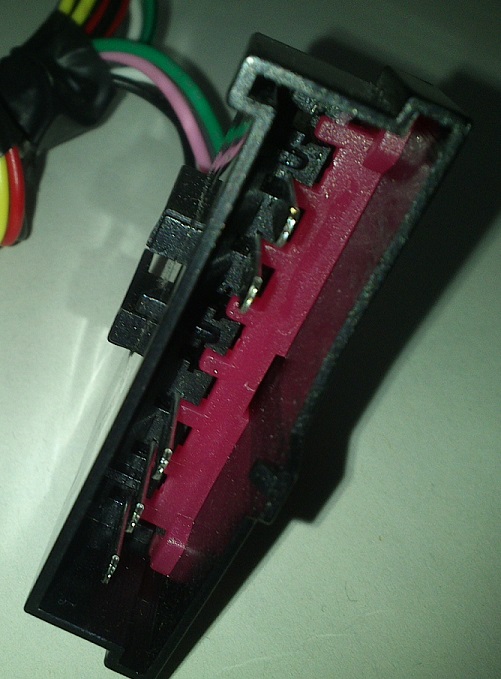

Hallo liebe Renault Gemeinde.
Ich bin auf der Suche nach einem Autoradio und Adapter für die LFB habe da schon einige gefunden aber keins das zu meinem Kabelbaum passt.
Da ich mir auch jetzt nix falsches holen möchte, mein laguna ist der 1,6 16V bi 98 Phase 1 glaub ich.
Hat jemand mal ein Bild vom Adapter, um zu vergleichen ob der original Stecker auch zu LFB passt?
Habe nicht die Zeit um den Stecker noch um zu löten.
So das war auch schon alles.

Der Stecker der LFB ist ein länglicher. Ich kann Zuhause Mal auf meinem Rechner schauen, ob ich noch ein Bild von nem Adapter habe.
Ich muss Mal schauen, einen Adapter hab ich noch. Weiß Gerade nur nicht, ob JVC oder Clarion

Bei mir was es ein länglicher Stecker, am besten mal altes Radio ausbauen und gucken welcher Stecker dran ist.

So, hier mal der Stecker, wie er für dein Auto am Adapter sein muss
Ich hatte selbst diverse Radios mit LFB-Adapter verbaut. Gab nie Probleme damit. Irgendwie vermisse ich diesen Comfort extrem
Der Typ vom Adapter hängt vom Autoradio ab. Man kann aber sagen, dass für fast jedes Markengerät ein passender Adapter angeboten wird. Du musst dabei nur auf den Anschluß am Radio selbst achten.

Ja Super das ist der stecker den ich auch im auto habe, so dann werde ich mal auf suche gehen das ich ein passendes Radio mit adapter finde.
