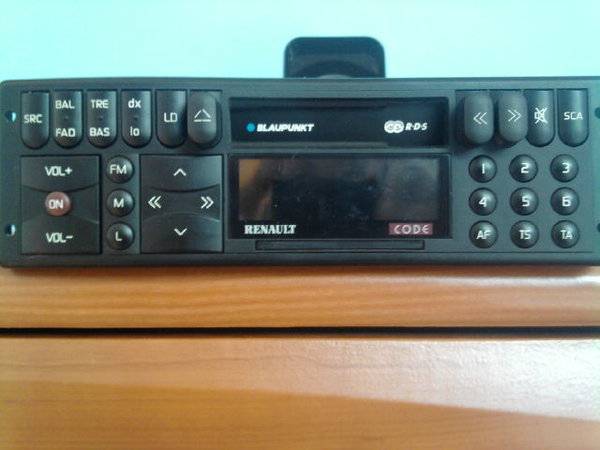

Und zwar, bin ich stolzer Besitzer eines Lagunas geworden Bj: 1996 (glaube) Phase 1) Bin mit dem Auto auch recht zufrieden....ABER ich habe noch das alte Standart Radio Blaupunkt 4x15W Blaupunkt RDS mit Kassette drin inkl Fernbedienung hinterm Lenkrad.
Nun möchte ich dies aber gerne ersetzen durch ein CD/SD/ evtl noch bluetooth Radio. Bin mir nun aber nicht mehr sicher beim Kauf. Da ich viel gelesen habe, des ich zB. für die Fernbedienung dich ich jetzt habe einen Adapter brauche, genau wie die Aktuellen ISO Stecker und antennen stecker.

Hat dein Fahrzeug ein externes Radiodisplay?
Brauchst du unbedingt die Lenkradfernbedienung?
Wo soll das Mikro der Freisprechanlage hin?
Radio ist eigentlich simpel ein zu bauen. Antennenadapter haste ja schon rausgesucht. Den in das Antennenkabel am Radio (langer Stift) und auf die rausschauende Seite den Antennenstecker vom Auto.
Dann haste noch 2Stecker im Radioschacht und am neuen Radio. Diese passen auch nur an ein Gegenstück (Position der seitlichen Klammer)
Schon kann das Radio funktionieren.
Hinten am Gerät befindet sich dann eine Buchse, die du vom Kopfhörerstecker kennst, daran das Mikro anschließen. Ich hab mein Mikro in die kleine Ablage links vom Tacho gesetzt (lässt sich leicht ausbauen, Torx-Schraube von unten)
Um dort hin zu kommen, muss aber der Tacho raus. Aber dafür gibt es hier ja ne Anleitung zu
