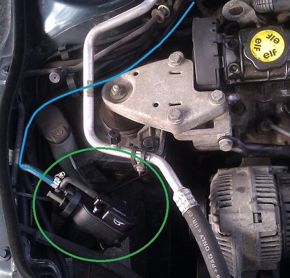

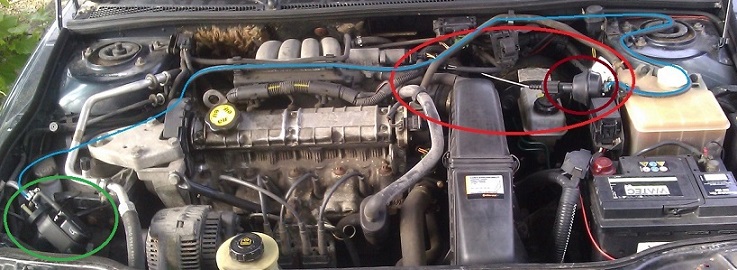

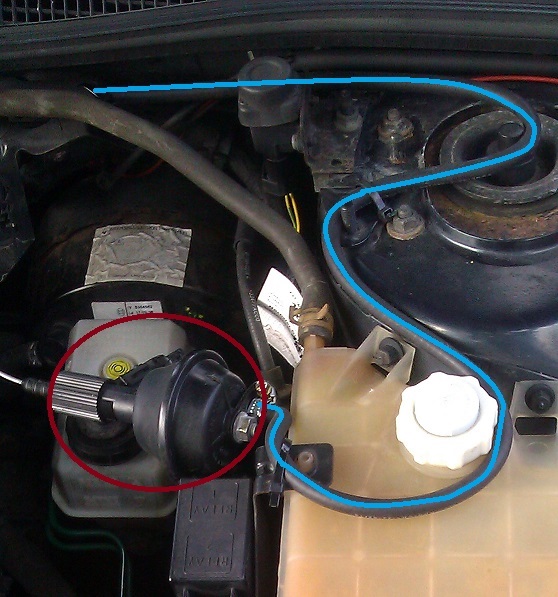

So sieht das Provisorium bei mir grad aus:
- grün ist die Unterdruckpumpe
- blau ist der Schlauch
- weinrot ist die Unterdruckdose
- rot ist die Unterdruckdose mit Bowdenzug in Richtung Drosselklappe
Aktuell ist ein richtiger Unterdruckschlauch installiert. Das Verhalten mein Aktivieren des Tempomaten ist aber noch nicht befriedigend: ich muss immernoch 4...5 Sekunden warten, bis ich was merke. Das schieb ich jetzt auf die Verbindung zwischen Drosselklappe und Unterdruckdose - ist normalerweise nicht per Bowdenzug vorgesehen, sondern mit einem Gestänge.
Ich plane die Unterdruckpumpe noch ordentlich zu befestigen (hängt momentan nur an Kabelbindern) und die Position der Unterdruckdose soll hinten am Getriebe befestigt werden - da hat mir DennisDuscha vom originalen F3R-Tempomat zukommen lassen (damit kenn ich zumindest erstmal die Position, die genaue Aufhängung ist noch unklar).
Der Schlauch liegt übrigens in Schlingen (wie im letzten Bild gut zu sehen ist), damit er auch lang genug ist wenn ich die Unterdruckdose unten in Getriebenähe installieren muss.

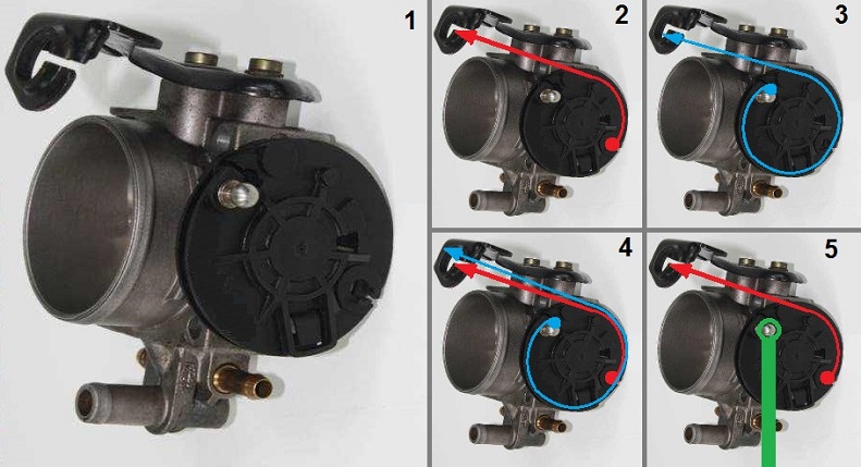

Die Ansteuerung der Drosselklappe habe ich mal etwas veranschaulicht:
1) Außenansicht der Drosselklappe von der Motorenhinterseite aus betrachtet
2) originaler Gas-Bowdenzug (rot) an der Drosselklappe
3) Tempomat-Bowdenzug (blau), den ich provisorisch gelegt habe
4) beide Bowdenzüge zusammen (der für den Tempomat liegt über dem fürs Gas, weil er ein wenig dicker ist)
5) Gestänge für den original verbauten Tempomat (nur am F3R mit Proactiv-Automatik in den Jahren 1999 und 2000 lieferbar) mit dem Gasbowdenzug
Weil der rote Bowdenzug bei mir sehr viel Spiel benötigt, um nicht das Standgas zu beeinflussen, braucht der Tempomat bei mir sehr lange zum Aktivieren. Ich musste das Spiel sehr groß gestalten, da die Unterdruckdose bei mir aktuell an einem festen Punkt befestigt ist und nicht am Motor montiert ist, der eben beim Gasgeben und im Schubbetrieb nach vorn und hinten wackeln kann. Wenn ich also die Dose auf dem Getriebe befestigt bekomme, müsste sich das Spiel verringern lassen und der Tempomat ließe sich damit (hoffentlich) schneller einschalten.
