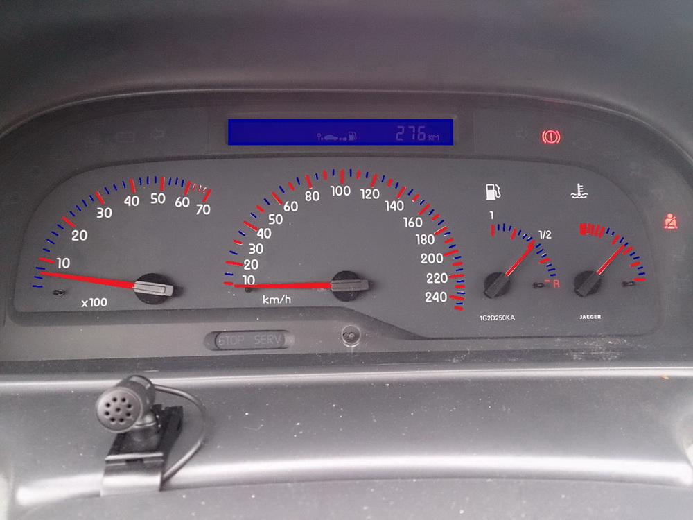

Juten Tach, also ich habe das Tacho Problem ganz "einfach" gelöst. Ich habe im Kompletten Auto alles auf Blaue Smds umgelötet. Es war zwar eine Heiden Arbeit aber es hatte sich gelohnt. Hier mal ein paar Blider

sieht schick aus, wäre mir aber zu blau. Wie hast du die Beleuchtung der Fensterheberschalter geändert?
Kommt man da problemlos ran? Und ich vermute mal, du hast erstmal die Tachoscheibe und sämtlicher Schalter abschleifen müssen, oder?

Nur die Tachoscheibe musste abgeschliffen werden. Alle Schalter wurden einfach von Orange Smds/Leds auf Blaue Smds umgelötet.
Bei der Uhr und der Anzeige bei Dem Klimabedienteil wurde zusätzlich mit blauer Folie gearbeitet.
In Life geht es eigentlich! der Tacho soll irgendwann nochmal neu gemacht werden damit etwas Kontrast einzieht lol
