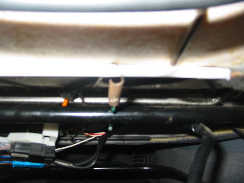

ich habe leider verschlafen, die Lösung hier zu veröffentlichen. Unter dem Sitz sind zwei Querstreben, ca. 10 cm voneinander entfernt, eine davon wackelt.
Mit einer geeigneten Spiralfeder, an beiden Enden ein Haken, habe ich diese miteinander auf Zug verbunden. Dauert 1 Minute diese "Reparatur", aber es ist seit damals Ruhe eingezogen.
Habe jetzt gerade noch einmal nachgesehen, die Feder hängt noch immer drin. :D

Beitragvon Fred59 » Montag 24. Juni 2013, 07:47
Nein, braucht überhaupt nicht viel Bums die Feder. Sie soll doch nur verhindern, dass die Strebe in ihrer Führung, dort wo die Schweißstelle gebrochen ist, nicht mehr selbstständig wackelt. Eine kleine Zugfeder, an beide Enden ein selbstgebogener Haken aus Eisendraht, und einhängen. Ca. 10 cm hinter der Wackelstrebe ist oben mit Kontakt zum Sitzpolster eine etwas dünnere Strebe. Diese habe ich genutzt als Gegenkraft.

Beitragvon Fred59 » Montag 24. Juni 2013, 12:16
Bild von hinten nach vorn. Die dicke schwarze Strebe, wo der grüne Stahldraht eingehangen ist, klapperte. Die Feder verbindet diese nun mit der weißen Strebe dahinter.

Re: Sitz klappert
Beitragvon F3R_DD » Montag 24. Juni 2013, 12:39
Danke, Fred59!
...und damit ist das diagonale kippeln / klappern von hinten rechts nach vorne links behoben?!

Re: Sitz klappert
Beitragvon Fred59 » Dienstag 25. Juni 2013, 07:11
Die dicke schwarze Strebe ist bei mir am rechten Ende lose. Daher klapperte sie dort in der Aufnahme bei Fahrbahnunebenheiten. Auswirkungen auf die Sitzstabilität, also Kippeln, hat das aber nicht.
Ich hatte nur dieses nervende Klappern, und das ist damit abgestellt.
