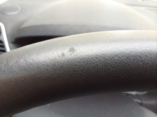

Beitragvon Laguna3 » Dienstag 26. August 2014, 06:07
Von dem Ersten hab ich keins! Werd mal ein Foto machen! Ich hoffe man sieht es.
Ob ich noch was bekomme glaub ich kaum! Werde es wohl mit Leder beziehen lassen.
Re: Tauscht eure Lenkräder!
Beitragvon Laguna3 » Dienstag 26. August 2014, 07:06
So hat es beim alten Lenkrad auch angefangen!
Beitragvon Oberollen » Dienstag 26. August 2014, 10:30
Dann muss ich mir mein Lenkrad mal genauer anschauen.
Dachte, dies wären normale Abnutzungsspuren.
Danke für das Foto 8)
