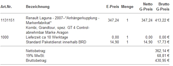

Ich habe viel telefoniert und habe von BEEKEN-Fahrzeugteile GmbH ein Angebot mit einer Anhängerkupplung speziell für 4Control erhalten. (Siehe Bild)

Beitragvon chnuby » Montag 23. Juli 2012, 08:26
und weisst du was anderst ist als beim normalen?
Anbringungspunkte werden ja dieselben sein, da der GT sich nicht zum normalen unterscheidet (Chassiebauweise), da 4controll Optional erhältlich ist ;-) und bei denen die es Optional drin bekommen haben bei den Lagunas gehts ja ;-)...
