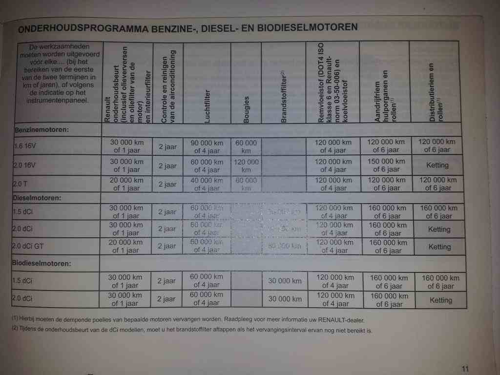

Für GT sind das zum Glück 20000 und nich 30000. Steht auch in der Tabelle im Heft:)
Sorry für die Bildqualität,aber ich habe das Foto nur heruntergeladen.

Beitragvon EyJay » Mittwoch 13. Mai 2015, 21:03
Ok, danke
Das hilft schon mal. Ich habe im meiner Anleitung diese Seite nicht.
Warum muss ein GT früher zur Wartung? Warum meinst du zum Glück?
Ich sehe größere Intervalle eher als Vorteil.

30tkm sind ein Tod für den Motor, auch wenn man nur Langstrecken fährt, vielleicht nicht gleich, aber bei 150tkm ist es dann sichtbar, wenn man einen Motor in Teile zerlegt.
Das Öl ist dann nicht mehr so vollwertig und es besteht größere Gefahr, dass die Pfannen umgedreht werden.Ich habe verschiedene Test studiert, aus denen hervorgeht, dass die meistem Öle schon nach 15tkm ihre Werte verloren haben.
Im Laguna sind auch Sensoren, die über den Verlust der Werte informieren und es kann sein(wenn man z.B nur innenorts fährt)dass der BC schon früher den Ölwechselbedarf anzeigt.
Über Ölwechsel kann man aber ein Roman schreiben und jeder hat seine eigene Meinung, aber für mich sind 30tkm ein Missverständnis.
P.S außerdem hast du auch den Turbolader und die Steuerkette, die auch mitgeschmiert werden.
Warum bei GT anders/früher, na ja, weil am GT die Ingeneure von Megane RS gearbeitet haben und die sind etwas vernünftiger.

Ab 2011 hat der GT auch 30000er Intervalle, habe jetzt auch 20000 seit dem letzten Ölwechsel weg und überlege vorzeitig zu wechseln.
2 befreundete Kfz Mechaniker meinen aber dass die Öle heutzutage durchaus die 30000er Intervalle schaffen und dass das weggeschmissenes Geld
wäre, ein Thema bei dem sich glaube die Meinungen scheiden. Muss da mal noch ein paar Nächte drüber schlafen.
