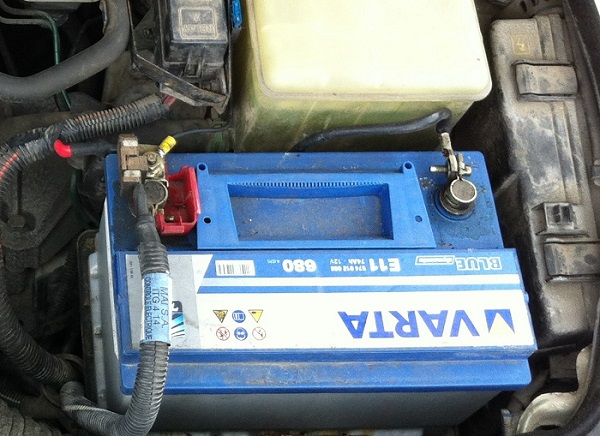

Beitragvon Kuni » Montag 27. Oktober 2014, 19:20
Ich habe eine Varta Blue Dynamic E11 mit 74Ah eingebaut.
Die passt genau rein.
