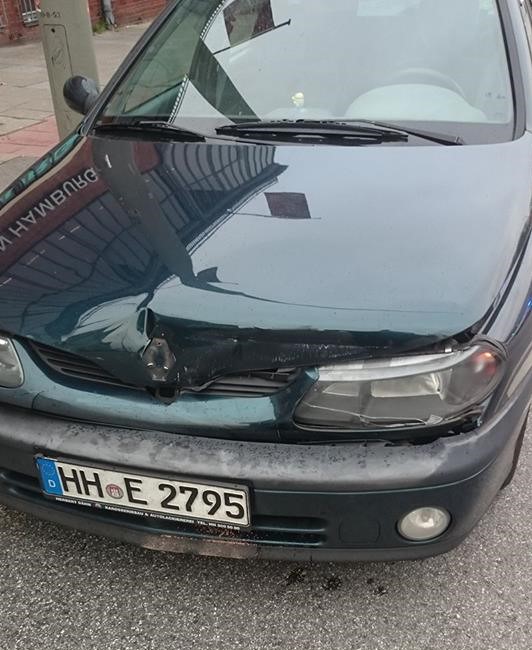

Lohnt es sich, das Auto wieder zu reparieren?
Den Kühler hat es erwischt, gehe mal davon das der Ventilator auch Schrot ist, den Träger usw. hat es auch erwischt. :-(
Laguna Grandtour 1.6 16 VBj. 2000, ca. 194 tsd runter.

Wenn du sehr günstig an gebrauchte Teile kommst vielleicht, ansonsten ist es leider ein wirtschaftlicher Totalschaden :(
Wenn man bedenkt das man andere schon für gut 500 Euro im Netz bekommt...

Liegt dran, ob der Längsträger was abbekommen hat.
Dieser muss komplett getauscht werden (neue Teile einschweißen) wenn der verformt ist.
Ein gerade ziehen ist nach Renaultangaben nicht möglich bzw. untersagt.

wie es STS-Flame sagt. Wenn der Längsträger i.O. ist, würde ich das Auto eher wieder reparieren als einen neuen holen. Wenn man einen neuen für 500€ kauft weiß man nicht was an dem so alles ist.
Wenn Deiner aber sonst in einem technisch gepflegten Zustand ist, finde ich, lohnt es sich zu reparieren. Man kann ja gebrauchte Teile und neue Teile mischen.
