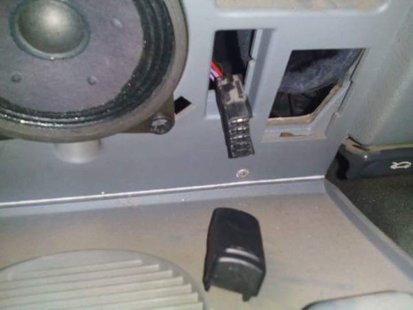

Ich suche den Schalter dem beim initiale verbaut ist. Beim V6 ist der Stecker da aber nicht der Schalter. Beim V6 ist nur ne Kappe da.
Genau da

Wie hast du das jetzt gelöst? Beim Concorde gibts den stecker auch.

Ich hab einen concord. Tja ein stecker aus england waren dann glaub 40 Euro für einen Brückenschalter.
Der ist nur dafür da das wenn die Fenster einen Fehler vermerken man sie überbrückt damit sie hochfahren.
Da die Initiale Heber den klemmschutz haben und eine automatische Schließung beim verriegelt.

Achso wie kriegt man dann die autom. Schließung hin?

Es sind einmal andere Heber drin mit zusatz Steuergerät drin alle 4. Dort ist z.b. der einklemmschutz abgelegt und die automatik Schließung.
Desweiteren sind die 4 schaltet beim fahrer anders als die originalen. Die anderen 3 Türen sind alle 3 die gleichen.
Und es geht nur die schließung wenn man den Knopf 3s gedrückt hält und nähe des fahrzeug steht.
Das wars im groben. Sehr selten da es nur wenige gab. Und leider haben die letzten Baujahre dies nicht drin nach dem Motto reste raus neues modell.
