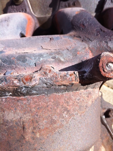

Hab das Ding ab. Bei der vergammelten Mutter kam der Bolzen gleich mit raus- Ein Arbeitsgang weniger ;-)
Aber ich finde die Schweißnaht am Kat sieht nicht so gut aus-
Kann mann so etwas schweißen (lassen)?

Kann man, wie lange das hält, k.A. :roll: aber bau doch gleich einen ohne Vorkat rein, haste mehr Leistung und auch nie wieder ärger mit dem schei* Vorkat :wink:

die schäden am krümmer waren auch sofort ersichtlich. ein riss quer über den kat, brüche an jeder befestigungsbohrung. bis auf eine mutter waren alle krümmerstehbolzen in ordnung. dafür war eben die eine mutter so extrem verrostet, dass man schon gar keine konturen mehr erkennen konnte. und es war auch noch die am schlechtesten zugänglichste von allen. (ganz links unter dem motorlager) kein schlüssel packte und man musste quasi blind schrauben, also hab ich mich entschieden, den krümmer aufzuflexen, um mehr platz zum arbeiten zu haben.
also gehörschutz, schutzbrille und feinstaubmaske aufgesetzt, in der mitte ein einen spalt geflext, beide enden mit lappen verstopft und dann das rohr zerteilt.
