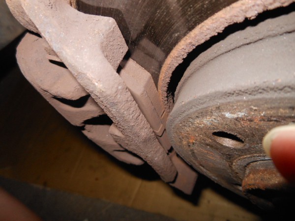

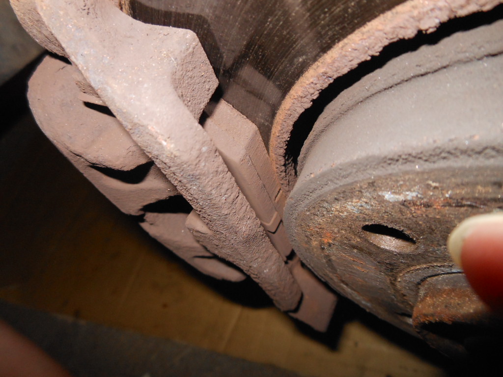

Hallo Laguna-Freunde,
kürzlich war ich beim Pflegedienst. Der Laggi kam dort auf eine Bühne, die Räder wurden mit einem Schlagschrauber abgebaut. Danach habe ich selbst den Unterboden konserviert, den Unterboden und nicht die Bremsen. Danach wurde der Autopfleger aktiv und hat ruck-zuck die Räder mit dem Schlagschrauber angezogen. Auto wieder runter von der Bühne und nun habe ich ein richtig aufdringliches Schleifgeräusch beim Fahren, unabhängig von der Richtung usw.
Jetzt habe ich bemerkt, dass die Bremsklötze etwa 2-3mm weiter innen auf die Bremsscheibe drücken, also auch auf den hervorstehenden rostigen Rand. Und das beidseitig, aber jeweils nur auf der Außenseite. Was kann hier passiert sein? Oder nur "einschleifen" lassen?
Bisher habe ich immer nur mit einem Radkreuz oder Drehmomentschlüssel angezogen.
Danke für Ratschläge.

Habe nun die Bremsen auf der Vorderachse komplett gewechselt und das Schleifen ist weg. Beide Bremssättel habe ich nun wieder als Schwimmend hergerichtet, da sie so ziemlich fest waren.
Offensichtlich hat der Schlagschrauber den alten, aber dennoch nicht zu weit abgenutzten Bremsen nicht so gut getan.

Mischa, ich danke Dir. Wusste nicht, das es diese Teile auch als Ersatz gibt. Aber ich habe nun den Rost abgebürstet und wieder ordentlich gefettet und hoffe, dass alles nun klappt. Die Gummis waren OK.
