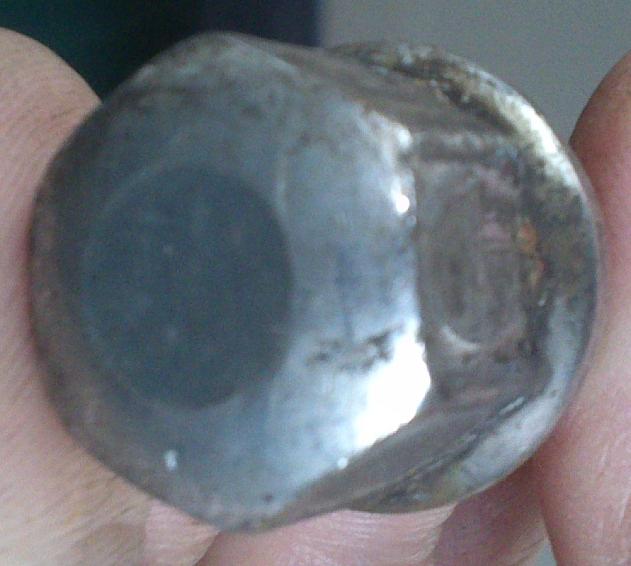

Den Rest müßt Ihr Euch vollends verdienen: Wie sieht diese Bohrung aus? Ich habe hier zwei Schrauben mit festem Kegel, die im Kopf eine Einsenkung haben: Radius ca. 10 mm, Tiefe ca. 0,3 mm. Welche Schraube ist das nun - für Stahl oder für beide?

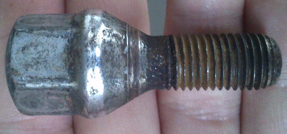

Beitragvon STS-Flame » Mittwoch 23. Oktober 2013, 10:23
Die Schrauben für Stahl- und Alufelgen sehen so aus
und nur für Stahlfelgen so
(hab ich selber nicht, daher kein eigenes Bild)

Beitragvon Fussgänger » Mittwoch 23. Oktober 2013, 17:19
Ich halte meine Versprechungen und somit kommt der Rest vom Dankeschön hiermit: " .....schön"! lol
Jetzt hab´ ich gerafft, wo, wer, warum mit welcher Schraube.
