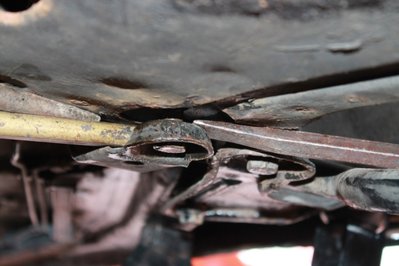

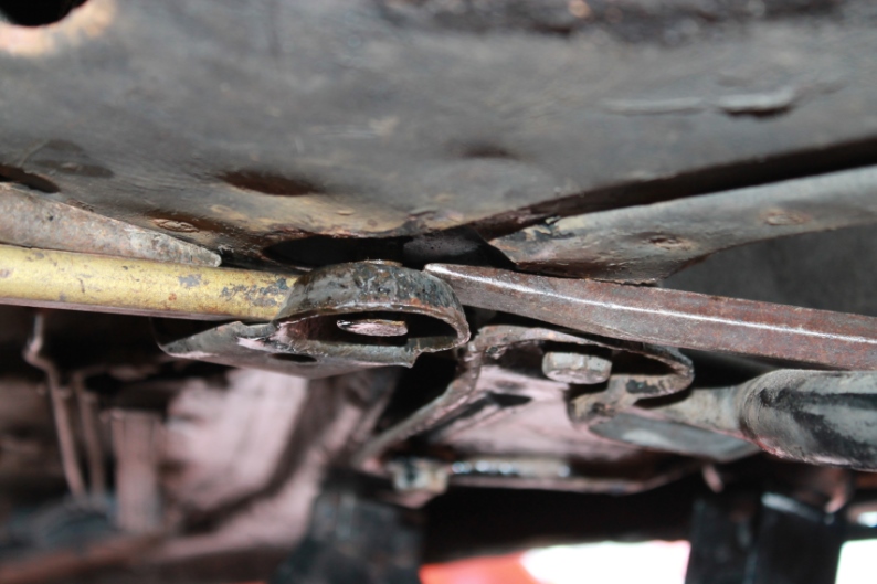

Hallo Zusammen,
Ich fahre seit ca. 15 Jahren einen Laguna Grandtour BJ. 98.
Bisher hatte ich kaum Schwierigkeiten bei den Reparaturen. Doch nun ist mein Gummi des Querlenkers defekt, habe bereits einen neuen Querlenker hier.
Doch leider ist die Hintere Schraube wohl in der Gummihülse festgerostet. Von Oben gibt es keine Möglichkeit zu Schlagen und ein ziehen von Unten hat leider bisher nichts gebracht.
Die Schraube lässt sich nur ca. 2 cm nach unten ziehen.
Hat irgendjemand eine Idee, wie ich den Querlenker herausbekomme.
Danke
Von Vorne fotografiert

da wird vermutlich die käfigmutter zerwürgt noch draufhängen. beim querlenkerwechsel sollte man sich beim laguna generell neue schrauben und muttern besorgen, weil die käfigmuttern meist verrottet sind.
