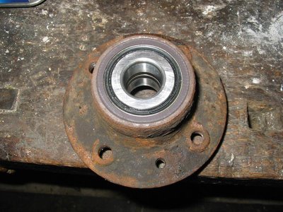

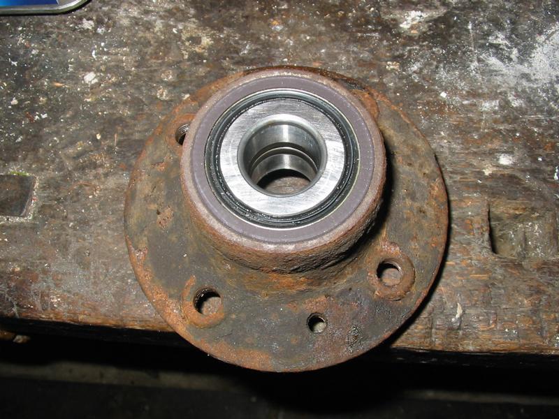

Beitragvon Fred59 » Sonntag 17. Februar 2013, 18:40
Habe den Laggi aufgebockt und jedes Radlager mit dem Schraubendreher nochmals abgehört. Defekt ist hinten rechts. Die Radnabe ist ausgebaut.
Wenn ich nun in diversen Internetplattformen nach einem neuen Lager suche, dann wird mir für meinen Laggi nur das Komplettteil Nabe + Lager angeboten. Wer hat Erfahrung damit? Ist das Lager allein wirklich nicht auswechselbar?
Auto hat also ABS, hinten 4-Loch-Scheibenbremse, EZ 09/1999, 2.0, 16V, 1998ccm.
ausgebaute Radnabe

Beitragvon Ev0lutz3r » Samstag 23. Februar 2013, 16:20
Ja, wirst wahrscheinlich nicht drum rum kommen. Bei dem Wagen is das ABS in dem Radlager oder der Radnabe mit drinne.
Hab bei mir damals auch die komplette Radnabe tauschen müssen.

Beitragvon Fred59 » Sonntag 24. Februar 2013, 20:16
Das Kugellager ist nicht auswechselbar, da die Radnabe das Kugellager ist. Sie ist praktisch der Aussenring des Lagers, nur eben in einer abgewandelten Form.
Ich musst also alles komplett wechseln, hatte jedoch das richtige Lager getroffen :D
