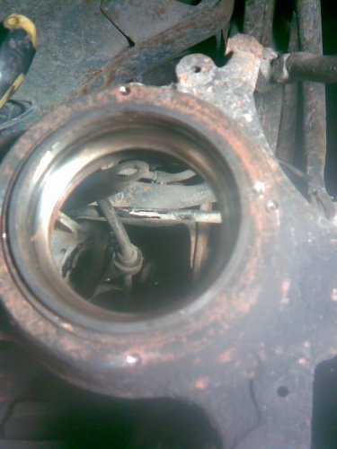

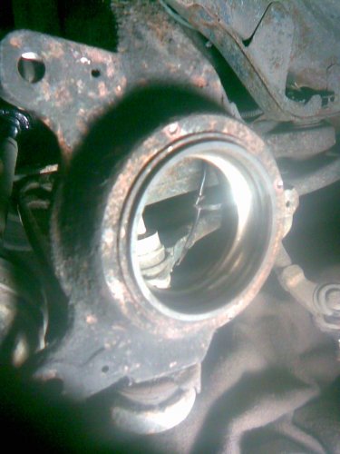

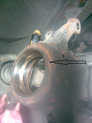

Hallo an die Laguna Community
Hab ein Problem mit dem Radlagerausbau eines Laguna1 Phase2 B56
Ich weiss nicht wie man den äusseren Ring vom Lager ausbaut. Muss man den Sicherungsring demontieren (Foto mit dem Pfeil) oder soll man das lassen.
Vielleicht kann mir jemand weiterhelfen.
Würde mich über eine Antwort freuen
Grüsse thomas

generell musst du den außeren ring von radlager meist auspressen oder eben mit nem duchschlag in kreisförmigen wanderungen rauskloppen. und sicherungsringe sind natürlich generell zu entfernen.

Hallo eddi2 Danke für die schnelle Antwort, also müsste dieser Sicherungsring was im Bild markiert ist entfernt werden, und dann kann man es rauspressen?
Werkzeug hab ich, nur weiss ich leider nicht genau "wie".
mfg thomas

ganz ehrlich? radlager wechseln ist eigentlich nur logisch schlußfolgern wie was auseinander oder zusammen muss.
deine fotos sind auch von ganz schön schlechter qualität, im normalfall ist das radlager auf einer seite gegen einen bund gepresst.
der bestimmt wie tief das lager drin sitzt, ein sicherungsring fixiert dann das lager in dieser position.
ob beim laguna hab ichs selber noch nicht gemacht aber ich vermute das es da genauso ist weil es bei allen radlagern so ist, außer natürlich 2 teilige kegelrollenlagern auf achstümpfen.
versuch mal den sicherungsring zu entfernen und schau mal wo das lager dann einen freien weg nach draußen hat, dann musst du nur noch etwas finden das nur auf den außenring des lagers drückt und wahrscheinlich musst du dann den achsschenkel noch etwas höherlegen damit das lager platzt hat um aus dem achsschenkel rauszukommen.
und so muss das ganze dann gepresst werden, die andere möglichkeit ist eben den außenring raus zu schlagen.
das ist alles sehende arbeit, gucken, denken und machen, von mir aus auch 2 oder 3 mal denken.
wenn man die presse falsch ansetzt kann man natürlich den achsschenkel schrotten.

Hallo Eddi2 Danke nochmals für die Hilfe, endlich hat es geklappt, altes lager ist draussen und neues lager schon montiert.
Bei dem Fahrzeug waren 2 Sicherungsringe, und man konnte das Lager egal von welcher Seite auspressen.
Nochmals Danke und Fröhliche Weihnachten. :wink:
