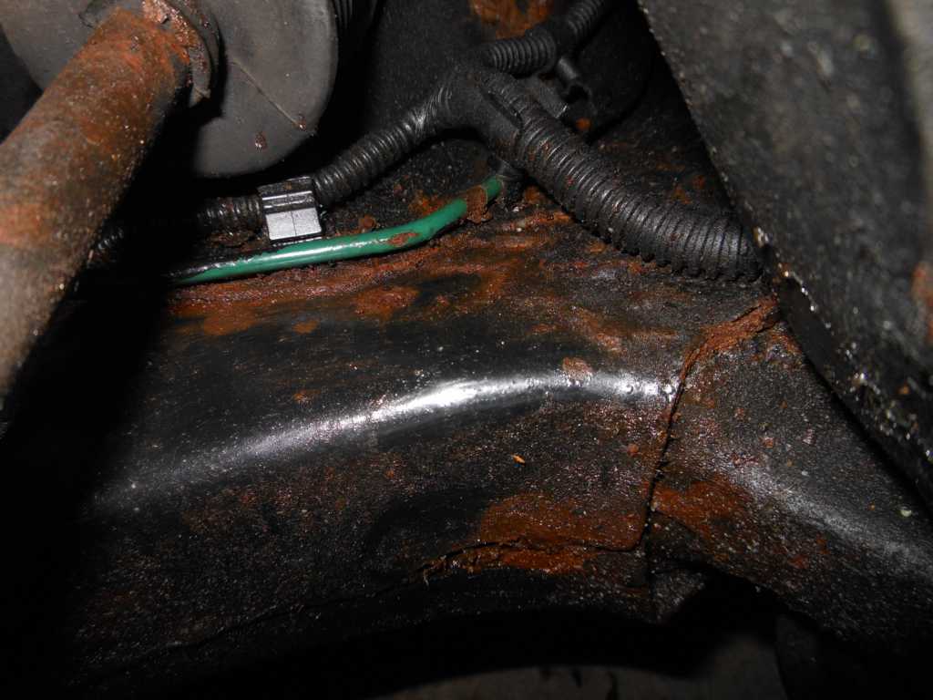

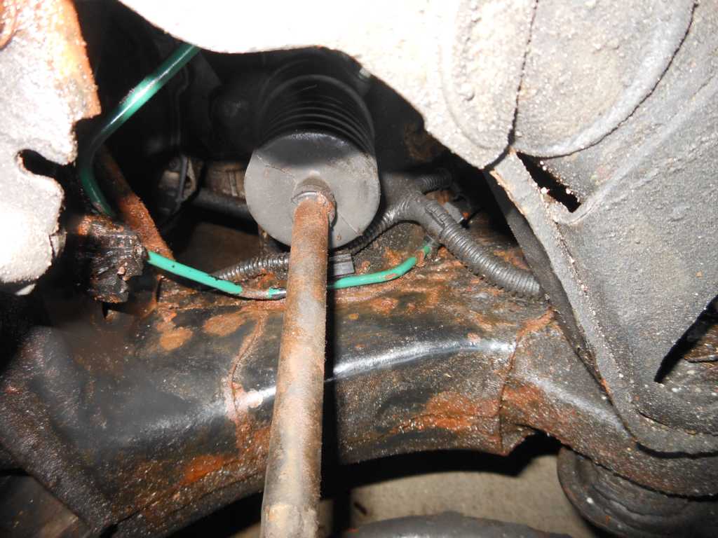

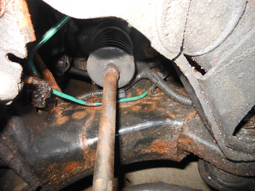

Beitragvon Fred59 » Donnerstag 22. Oktober 2015, 06:19
lieber wäre mir schon, diese Leitungen wären gewechselt, zumal da noch ein großer unsichtbarer Bereich kommt bis zum rechten Vorderrad.
Anbei mal Bilder.

Diese Leitungen wegzuschmeißen, ist ja wohl ein Witz.
Und wenn Du vom "unsichtbaren Bereich bis zum rechten Vorderrad sprichst", mußt Du überlegen, wie Du in einem unsichtbaren Bereich den Austausch vornimmst. Durch Zauberei geht es nicht, aber durch Hinschauen - dann nämlich, wenn man sich unters Auto legt. Aber in diesem "unsichtbaren" Bereich rosten die Leitungen sowieso am wenigsten.
Schau lieber mal, wie es an der Hinterachse aussieht.
Mit den Leitungen lt. Deinen Bildern würde ich sogar ruhigen Gewissens zum TÜV fahren, ohne auch nur einen Streich daran zu machen.
Geh statt dessen lieber mal mit Owatrol an den Rostbatzen von Hilfsrahmen (und vermutl. noch ein paar Roststellen am Unterboden/Heckblech/Hinterachse, vordere Längsträger) ran.
