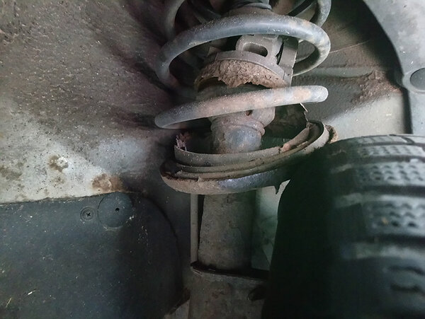

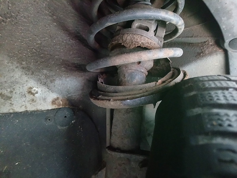

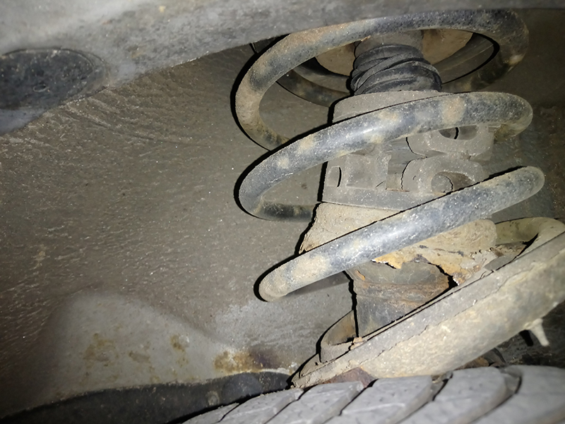

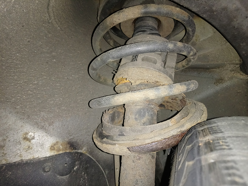

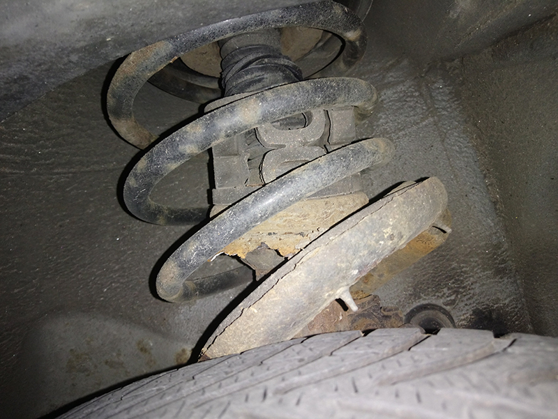

ich hab mich jetzt mal hier angemeldet weil ich dringend eine Lösung bzw. Hilfe brauch.
Bei meinem Laguna (EZ 01/1999 , 1.6 16V Concorde , KBA 3004-564) ist ebenfalls links der untere Federteller gebrochen.
Ich wollte jetzt neue Federbeine/Stoßdämpfer mit integrierten Federteller einbauen lassen, die Werkstatt bemängelt aber nach wie vor den gebrochenen Federteller. (Gibt es nicht mehr)
Gibt es denn da noch einen, der nicht am Federbein integriert ist? Ich geb zu, ich habe null Ahnung davon und hab mein Auto auch noch nicht wieder gesehen.
Ich hab also grad keine visuelle Vorstellung was die genau meinen -.-
Diese Teile wollte ich jetzt eigentlich holen: https://www.autodoc.de/ridex/8001978
Jedenfalls wenn es hier jemanden gibt, der mir mit so einem Teil (Federteller) weiterhelfen könnte , wäre ich sehr dankbar. Der rechte soll wohl auch nicht mehr ganz so fit sein ;(
Ich möchte halt nur ungern abgezockt werden, die Werkstatt empfiehlt mir den Laguna verschrotten zu lassen und mir ein neues gebrauchtes zu holen -.-
Das kommt aber für mich irgendwie nicht in Frage.
Ich hoffe ich hab mich einigermaßen klar ausgedrückt ^^
Vielen Dank schonmal für Eure Hilfe ;)

Re: Federbein unterer Federteller Bruch
Beitragvon verfahrenstechniker » Sonntag 9. Februar 2020, 19:38
Soweit ich weiß gibts die Federteller tatsächlich seit Jahren nicht mehr. Habe bei letzten Stoßdämpfertausch vor 3 Jahren auch danach gesucht. Bei mir war der Federteller noch nicht gebrochen, aber schon stark korodiert (inklusive Loch - nach mechanischer Entrostung). Ich habe dann auf dem Schrottplatz gesucht. Dort sahen die meisten leider auch schon genauso aus. Habe dann die 2 besten mitgenommen und entrostet, gelackt und dick mit Mike-Sanders Fett eingeschmiert. Würde jedem das selbe empfehlen (auch präventiv).
Da du, wie du selbst schreibst, nicht so viel Ahnung hast, fällt selbst suchen auf einem Schrottplatz wohl aus (?). Mittlerweile gibt's unsere Lagunas auch nicht mehr so häufig auf den Plätzen, da so viele neuere Diesel abgewrackt werden, die die alten Karossen verdrängen.
Zuletzt geändert von verfahrenstechniker am Mittwoch 12. Februar 2020, 10:46, insgesamt 1-mal geändert.
verfahrenstechniker
Beitragvon Tonaphi » Sonntag 9. Februar 2020, 19:43
Hallo xfm,
da kannst du nur die einschlägigen Verwerter bei dir abklappern ob da einer dir mit einem guten gebrauchten helfen/verkaufen kann.
Ein Neuteil wirst du leider fastt 20 Jahre nach Produktionsende nicht mehr bekommen. Wenn du eine bekommst das dann ordentlich aufarbeiten und vor Rost schützen.
So würde ich es machen.
