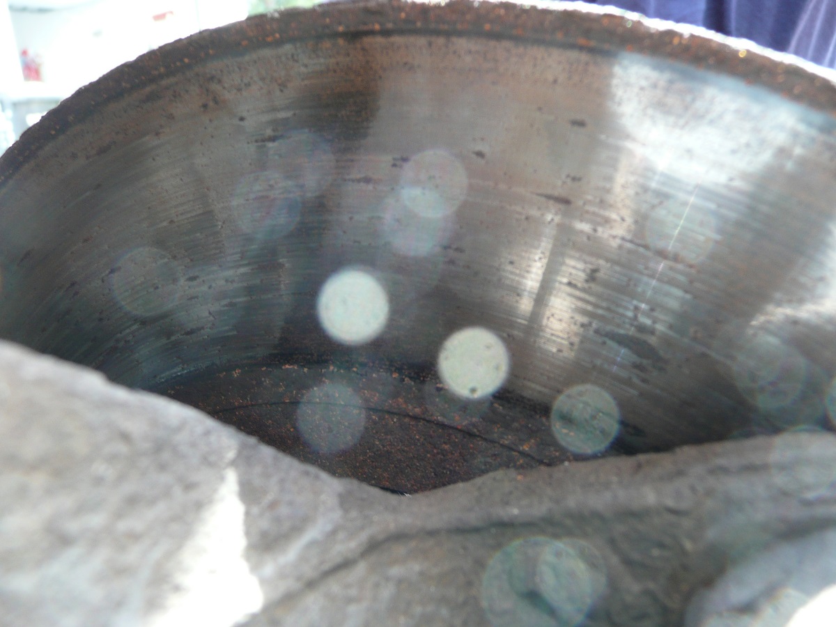

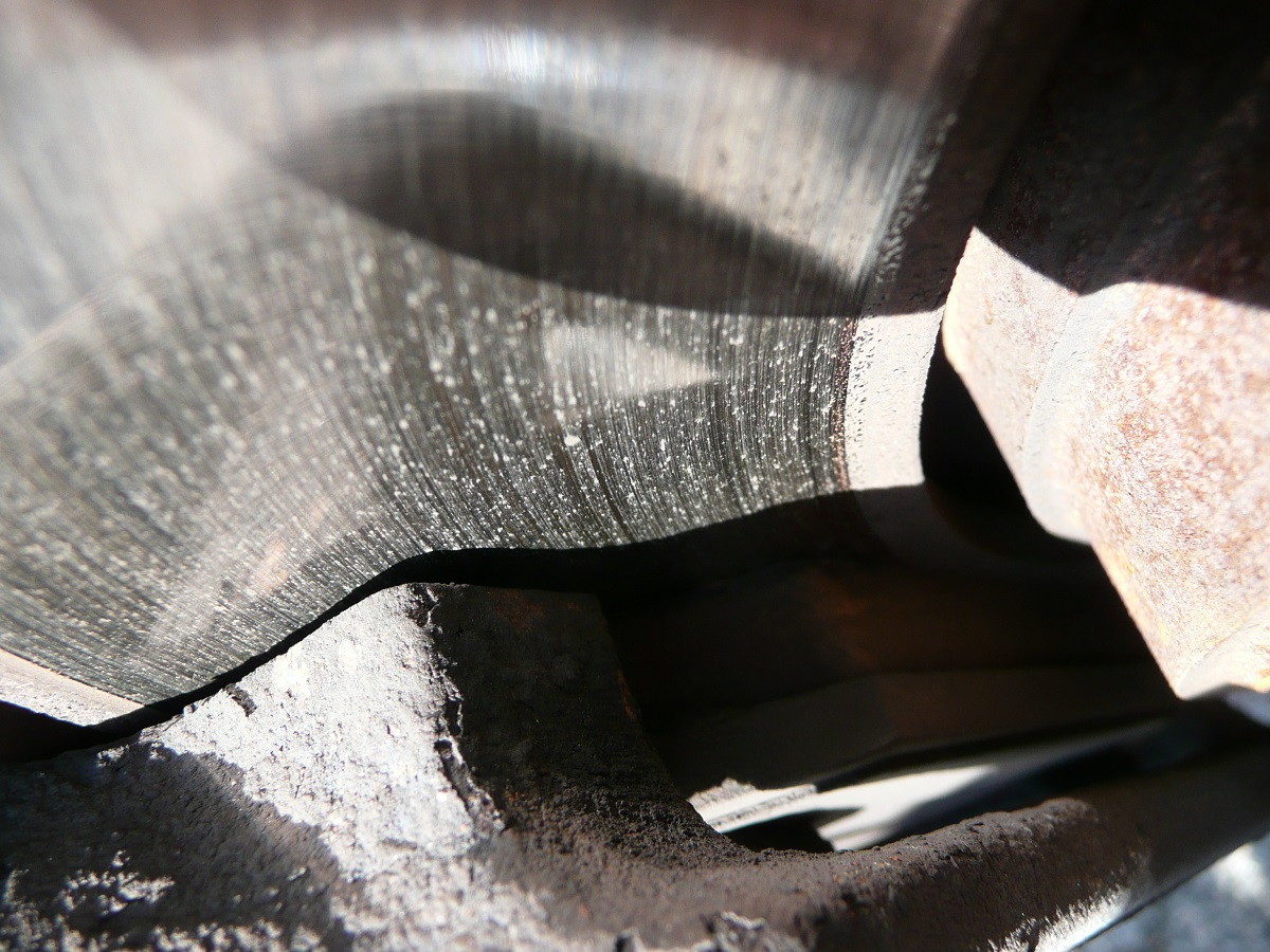

Beitragvon Kuni » Dienstag 20. August 2013, 17:15
Heute hatte ich mal kurz vorn die Räder runter, und habe die Auflagefläche an der Scheibe und innen in der Felge gesäubert.
So sehen bei mir beide Scheiben vorn aus, ich finde etwas komisch vor allem die Innenseite ist total scheckig :hmm:
Das ist doch nicht normal oder ?
Die Steine sind von JURID genauer Typ E1 90R 01125/077, die Scheiben weis ich leider nicht.

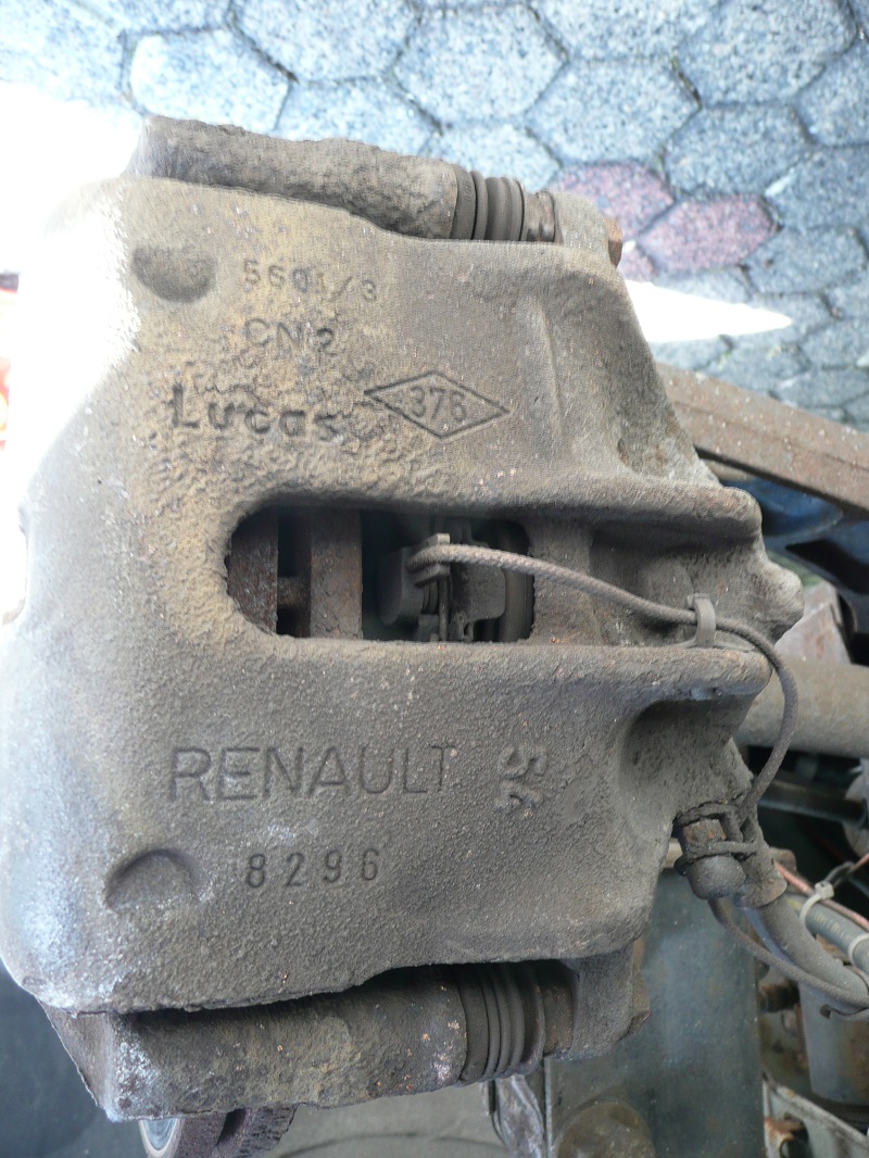

Der Bremssatttel ist von Lucas :o

Re: Auto ruckelt beim bremsen
Beitragvon Kuni » Mittwoch 21. August 2013, 11:22
Ich denke werde alles mal neu machen, und alles von ATE holen.
Weis jemand ob ich 265er oder 280er Scheiben habe? Ist genau die Grenze Bj. 98-99
Gibt's noch Empfehlungen von Euch ?
Danke im voraus. Gruß Kuni

Beitragvon Kuni » Mittwoch 21. August 2013, 11:55
Okay dachte mir auch sowas, die 265er sind nicht Innenbelüftet und fallen quasi aus.
Ich habe den Sattel von Lucas, das muss ich beachten bei den Steinen richtig?
Und biste zufrieden damit? Vom preis nimmt sich das nix, könnte ich auch nehmen :)
Kuni
Beitragvon STS-Flame » Mittwoch 21. August 2013, 12:04
Bisher kann ich nicht meckern mit den Scheiben
265er sind die für die Hinterachse, vorne waren es 263er
Wegen den Belägen weiß ich nicht genau. Hab die ohne Warner und die Sättel sind auch von Lucas.
