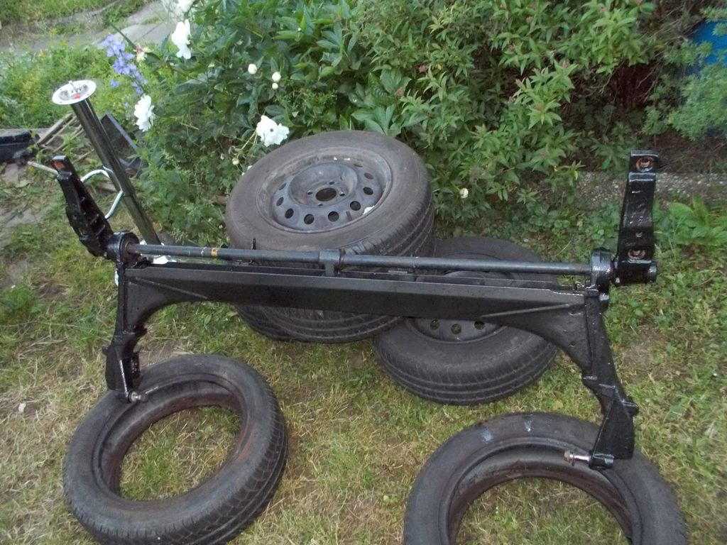

Nun weiß ich den Unterschied der Kombi hat Serienmäßig die verstärkte Achse verbaut und der Fließheck hat es als option daher die unterschiedlichen ET Nummern.
mit verstärkt wird auch nur bei den Gummis und bei den Dreh und Stabistäben unterschieden.
Hab jetzt die Kombi Achse komplett überarbeitet und werde sie in meinen Fließheck einbauen.
Die Kosten sind überschaubar die HA Gummis haben keine 25 Euro gekostet allerdings ist die Arbeit sehr anstregend und nichts für Anfänger.
Hier das resultat
