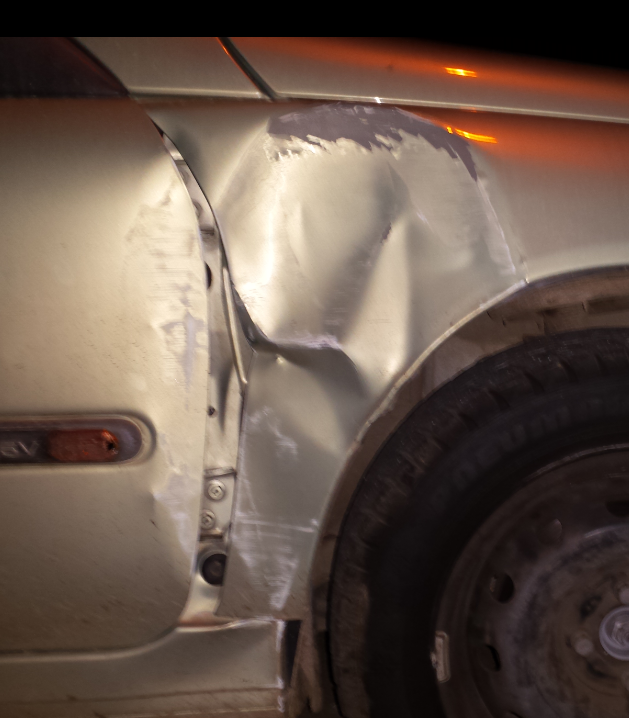

Guten Abend,
leider bin ich heut beim rückwärts ausparken mit einer Beton Säule kollidiert. Ergebnis, Kotflügel vorne rechts Schrott und beim geradeaus fahren steht mein Lenkrad schief. Meine Räder stehen aber gerade und es vibriert nix, nur meine Lenkung geht schwerer und bei unebenen Straßen reagiert mein Auto unruhig.
Könnt ihr den Schaden abschätzen?
Ist mein Laguna nun reif für den Schrott oder dürfte es nix größeres sein?
Danke im voraus.

Moinsen,
Beileid.
Lenkung schwergängig, A-Säule deformiert und Schweller auch eingedrückt...
Ich glaube ein Schadensachverständiger würde das finale Todesurteil für den Wagen fällen...

Wenn die Lenkung schwergängig ist, kannst Du mit dem Wagen aus Sicherheitsgründen nicht mehr fahren.
Da das Lenkrad schief steht, kann es durchaus sein, dass das Traggelenk oder das Querlenkerlager (oder beides) sehr stark geschädigt sind, würde auch die Unruhe auf unebenen Straßen erklären.
Damit sind wir nochmal - wie oben - bei dem Punkt "technische Sicherheit".
Ob die Räder gerade stehen, läßt sich selbst von einem Fachmann nicht nur durch draufschauen beurteilen.

also in der Werkstatt auf der Bühne gehabt und es War nix zu finden, also bleibt es bei einer Achsvermessung und einem neuen Kotflügel.
Nur seltsam das sich die Spur verstellt und kein defekt zu sehen ist. Aber der Werkstatt Meister meinte es sei alles so wie es sein soll. Aufatmen ;)

Aber ich bin der Meinung mit meinen rechten Rad stimmt was nicht ..

Tausch das Rad mal mit dem linken untereinander. Kann sein das der Reifen einen weg bekommen hat.
