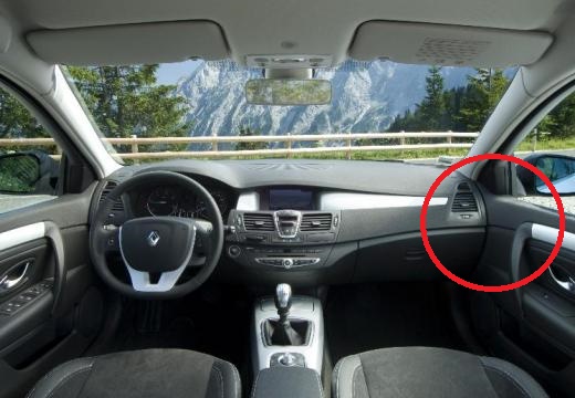

betrifft den Innenraum beifahrerseite. da gibt es seit ein paar Wochen so ein ultranerviges klappergeräusch. keine sorge, Suchfunktion bereits bemüht, aber irgendwie kommt mir das etwas speziell vor. das ist auch kein richtiges klappern, sondern mehr ein geschwindigkeitsabhängiges / fahrbahnabhängiges schnarr-geräusch. leise zwar, aber wahrnehmbar. gerade so das einem beim Radio hören konstant der gedultsfaden reißt. speziell bei tempo 20 - 50 auf leicht rumpeligen Straßen. extrem beim beschleunigen.
habs auf dem bild mal rot eingekreist. irgendwo da muss das geräusch her kommen. mit einfachem "Händedruck" ist da nichts zu machen. da ist äußerlich nichts lose. kein knarziger Türgriff, armablage, etc. alles in Ordnung. vielleicht kommts aus dem Innenraum.
vielleicht habe ich auch den passenden thread über die sufu nicht gefunden - irgendwo gabs hier mal einen wo der ganze Innenraum auseinander genommen wurde. vielleicht liegt da die lösung.
bin für jede hilfe dankbar!

Kommt evlt von der Lüftungsdüse.
Lass bei der Fahrt mal einen Beifahrer seinen Finger drauf halten.

hab ich aus lauter "Verzweiflung" schon selbst gemacht. weder das Stellrad noch die Lamellen sinds. weiter rein komme ich ja nicht.

Nicht das Stellrad oder die Lamellen macht Geräusche bei der Lüftungsdüse sondern der Rahmen.
Was auch klappern kann, ist das Spiegeldreieck.

Das Geräusch entsteht zwischen A-Säule und Armaturenbrett, wenn man dagegen drück ist es weg. Ich habe das auf beiden Seiten.

Auf beiden Seiten des Armaturenbretts befinden sich Deckel (rechts mit Airbagabschalter) die nur geklipst sind und sich bei offenen Türen ausklipsen lassen. Prüfen, gegebenenfalls dämmen.

eastfrisian hat geschrieben:der rahmen? in wiefern? der sitzt doch fest eingeklickt im armaturenbrett.
Leider kann dort ein Knarzen herkommen. Mit schnellem Impuls kann dies als Klappern wahrgenommen werden.
semmel1988 hat geschrieben:Das Geräusch entsteht zwischen A-Säule und Armaturenbrett, wenn man dagegen drück ist es weg. Ich habe das auf beiden Seiten.
Ich habe unter den A-Säulenverkleidungen mit Schaumstoff gedämmt, seit dem ist dort Ruhe. Ausserdem zwischen A-Säule und Armaturenbrett.
