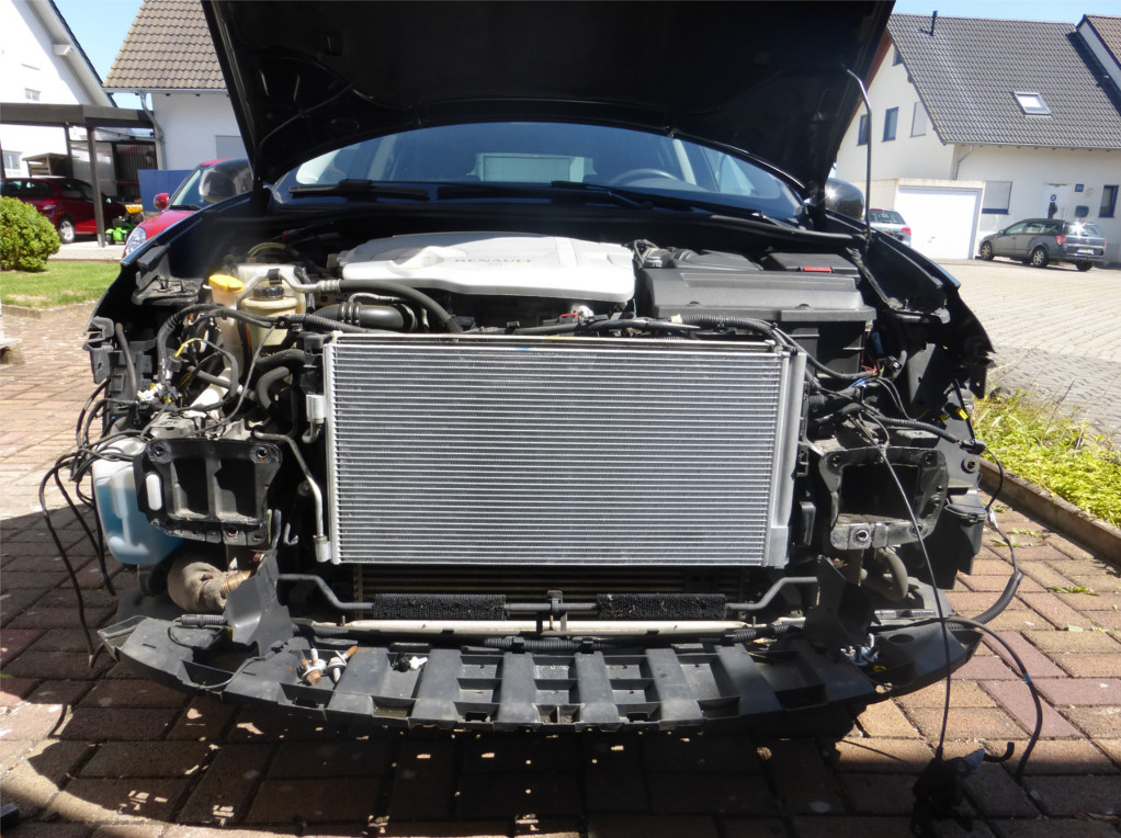

Moin,
bei meinem Coupe ist der Kondensator undicht, mittig im Bereich der Alu-Querstrebe, also dort, wo kein Steinschlag hinkommt :idea:
Hat den schon mal jemand gewechselt, bzw. was muss dazu alles ausgebaut werden?
Anlage ist bereits leer. Sieht ganz danach aus, dass der komplette Schlossträger inklusive Stossfänger raus muss um daran zu kommen !?
Laguna Coupe 2.0 dci GT
Brainiac
Beiträge: 288
Wohnort: Elmshorn
Re: Klima-Kondensator wechseln
Beitragvon GeorgW » Mittwoch 7. Juli 2021, 09:28
Ja, Plastikstoßstange raus, vorne Scheinwerfer und dessen großen Halter abbauen, Metallstoßstange abbauen.
Der Kondensator wird wie eine Tür nach vorne rausgeschwenkt.
Ist alles im Werkstatthandbuch (https://filehorst.de/d/dpFIJiIe) beschrieben.
Beitragvon Brainiac » Sonntag 15. August 2021, 18:34
Danke, hat wunderbar geklappt.
