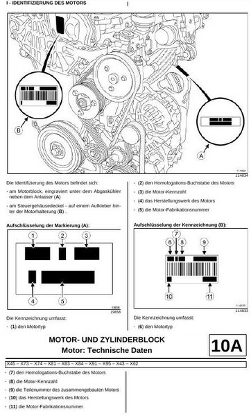

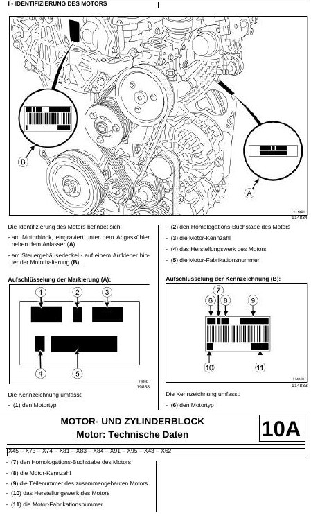

Beitragvon GeorgW » Dienstag 20. April 2021, 19:57
Entscheidend ist der Motorcode.
Wechselmenge: 6,2 Liter, mit Filter 6,6 Liter, gilt für M9R mit Suffix 742, 744, 746, 748, 754, 802, 806, 808, 845, 849
Wechselmenge: 7 Liter, mit Filter 7,4 Liter, gilt für M9R mit Suffix 800, 805, 809, 816, 820
Wechselmenge: 7,8 Liter, mit Filter 8,2 Liter, gilt für M9R mit Suffix 814, 815
Weitere Details:
- Ölablassschraube mit 8mm Vierkant
- Anzugsdrehmoment: flache Kupferdichtung 50 Nm, "rolled" copper seal (Kupferdichtung) mit vorgegebener Einbaurichtung (Grube/Furche Richtung Schraube) 44 Nm.
- Anzugsdrehmoment Ölfilterglocke: 25 Nm
Finden kann man den Code gemäß Bild.
