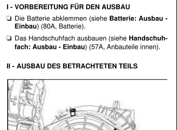

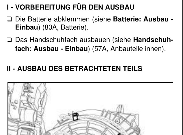

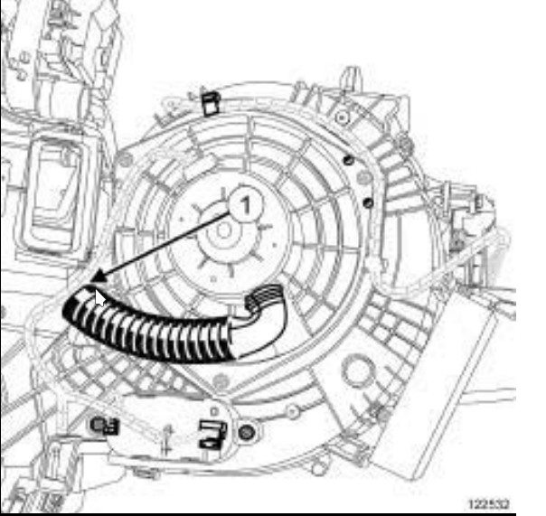

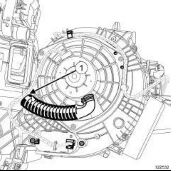

Heizwiderstand? Ich denke die Drehzahl wird über einen Widerstand am Gebläse geregelt, siehe hier Nr. 5
http://www.catcar.info/renault/?lang=en ... 1ONjAyMzEw
Kommt man recht einfach vom Fußraum Beifahrerseite ran und kann ihn AFAIK einfach so abschrauben.
Siehe Bild, das untere Teil mit je einer Schraube links und rechts.

Nein, laut WHB Beifahrerseite, außer das Handschuhfach ist jetzt auf der Fahrerseite.

Gemäß Schaltplan geht es vom Steuergerät Klimaanlage (419) über das am Innenraumlüfter verbaute "Steuergerät" Fahrggastraumgebläse (1823) zum Innenraumlüfter (1156).
Dazwischen ist nichts mehr. Am "Steuergerät" kommt noch der Strom für den Lüfter vom Sicherungskasten dazu.
Dein Heizwiderstand findet sich da nirgends.
Nach dem Schaltplan und deinem Bild aus dem WHB ist dein Heizwiderstand der elektrische Zusatzheizer (1113), die Nr.3 in meinem link von catcar.info.

Ja so sieht es aus. Habe grade mal das Handschufach ausgebaut.
Die Nummern von dem bestellten stimmen auch mit dem verbauten Überein.

So Teil ist gewechselt.
Ist hinterm Handschuhfach am Gebläse.
Funktioniert alles wieder wunderbar.
