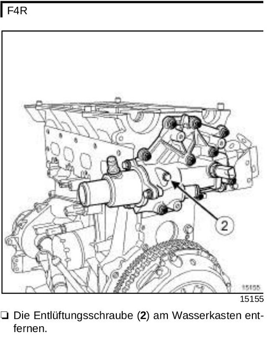

Beitragvon GeorgW » Montag 14. September 2020, 15:59
Ist doch der Motor F4R, oder? Der hat laut WHB die zweite Entlüftungsschraube am Wasserkasten (Motorblock).
Re: Kühlkreislauf entlüften
Beitragvon Cnaklaus » Montag 14. September 2020, 16:29
Ja es ist der F4r 811 Motor mit 125 kW.
Ja, die am Wasserkasten habe ich natürlich auch geöffnet. Habe selbst ein WHB von Laguna mit den diversen Motoren.
Nur leider steht auch dort im meinem Buch nichts drin vom Entlüften am Kühler. Das Thema ist im allgemeinen sehr mager dargestellt.
