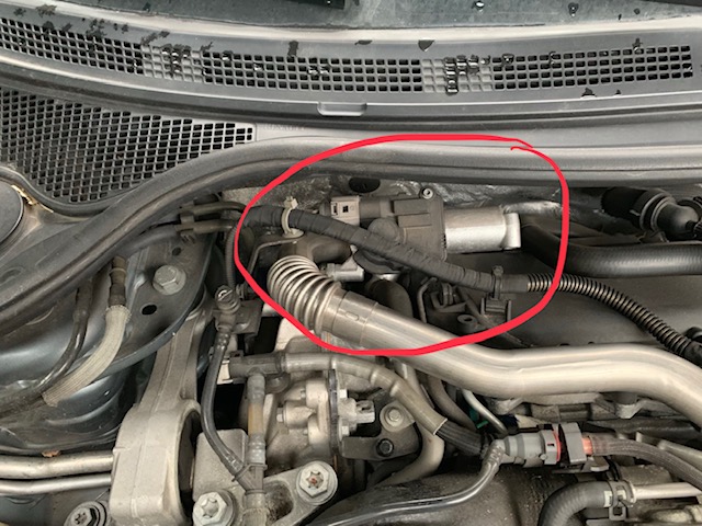

heute war ich bei Renault und dort wurde prognostiziert, dass mein EGR Ventil ausgetauscht werden muss.
Daher meine Frage, hat schon jemand sein AGR Ventil getauscht oder gereinigt und kann mir sagen WO ich das Ventil finde?

Beitragvon Mo94 » Freitag 28. Dezember 2018, 15:35
Ventil gefunden, denke ich.
Nur wie lösen?

Beitragvon Mo94 » Montag 31. Dezember 2018, 14:19
Problem wahrscheinlich behoben!
Habe den schwarzen Plastik Deckel des AGR/EGR Ventils welcher mit zwei Schrauben befestigt ist entfernt. Unter der Abdeckung befindet sich die Feder des Ventils, der Antrieb des Motors zur Verstellung des Ventils und der Sensor.
Die Feder habe ich mit AGR Reiniger gereinigt und ein wenig WD40 drauf gesprüht um die Leichtgänigkeit wieder zu gewährleisten. Anfangs war das Ventil so fest, dass ich es nicht mit Hand bewegen konnte, zuletzt konnte ich es leichter bewegen. Das Ventil fuhr nach Öffnung wieder selbständig durch die Spannung der Federkraft in seine Ursprungsstellung.
