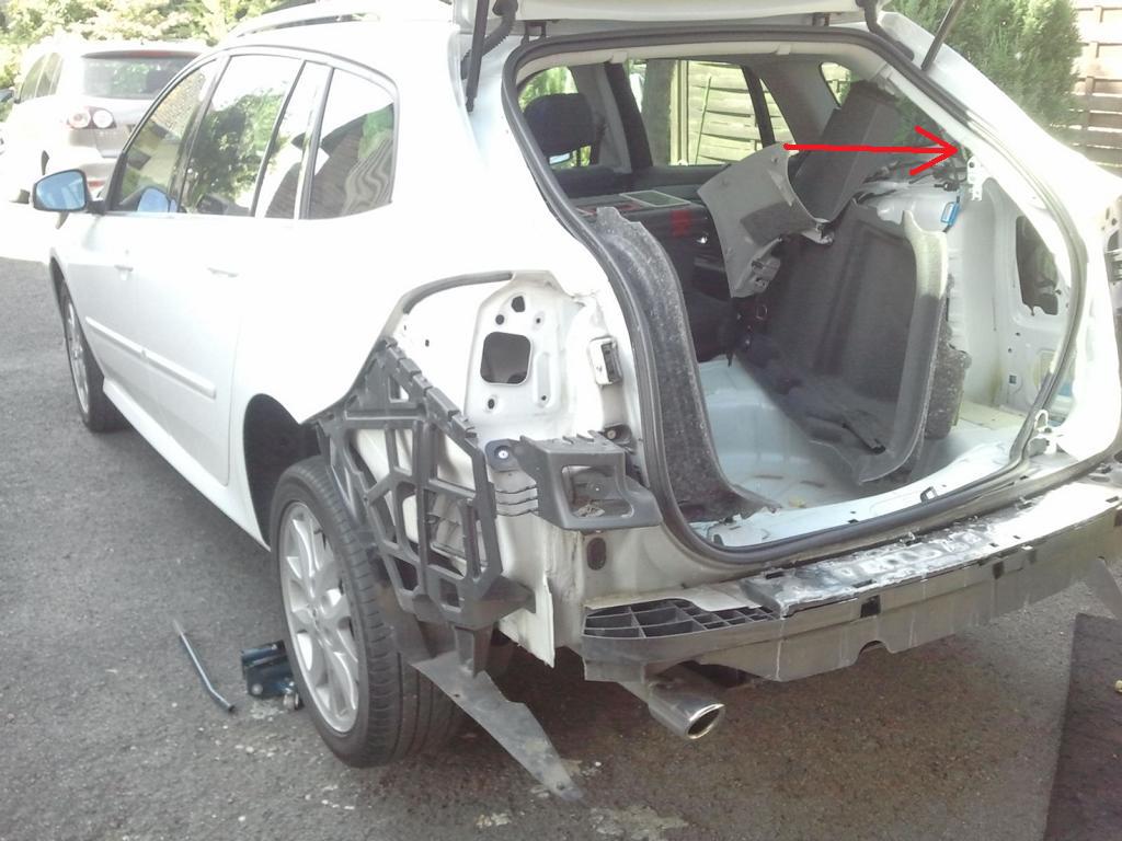

Der Lautsprecher für den Piepston ist hinter der C-Säulenverkleidung auf der Beifahrerseite beim Grandtour.
edit:
Hier mal ein Foto wo der Lautsprecher sitzt.
Gruß

Beitragvon Markus01 » Donnerstag 24. November 2016, 21:39
Danke für das Photo. Werde mich irgendwann mal dran begeben und schauen was da los ist
