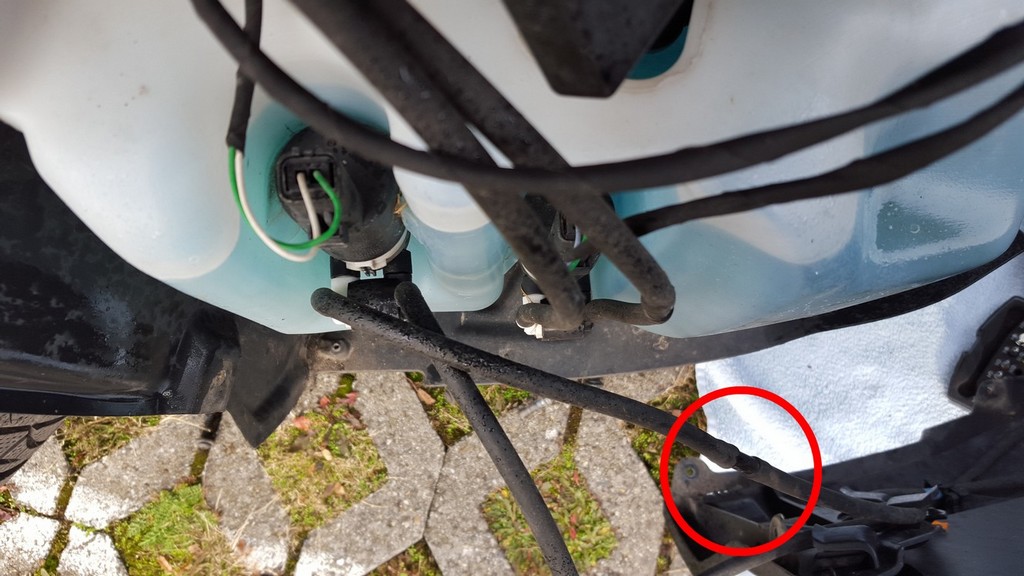

Beitragvon Lian » Samstag 24. Oktober 2015, 15:22
ging doch schneller als ich gedacht habe. Noch nie am Auto was herum geschraubt (Außer Reifen, und mal ein Licht getauscht) ca 15 Minuten ging die Anlage wieder. Schlauch war ab und der andere so halb lebig drauf.
Benötigtes Werkzeug 20er Torx und eine 10er Nuss (Ratsche und oder Schrauber).
Im Radkasten auf 12 Uhr befindet sich auch noch eine Metrische Schraube, die mit einer 10er Nuss entfernt werden muss ...
Mal danach noch in den Motorraum geschaut, Schläuche Fixiert, Turbo gefunden. Schaut auch einfach zum Wechseln aus, hoffe ich mal.
Ich würde sagen jeder der mit einer Ratsche umgehen kann bzw. Reifen wechselt, kann das auch selber machen.
