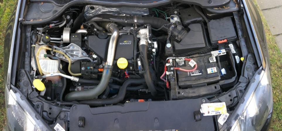

Also……wie in der Überschrift bereits steht, suche ich verzweifelt nach meiner Servopumpe bzw. nach einer Möglichkeit meinen Servoölstand zu kontrollieren.
Zu meinem Fahrzeug, es handelt sich um einen Laguna 3 PH1 1.5dci.
Ich hatte bereits in der Facebookgruppe vor einiger Zeit mal danach gefragt, jedoch keine konkrete Aussage erhalten.
Alle hatte sich nur gewundert das sie auf meinem geposteten Foto ebenfalls nicht fündig geworden sind. lol
Ich hoffe ihr könnt mir weiterhelfen?

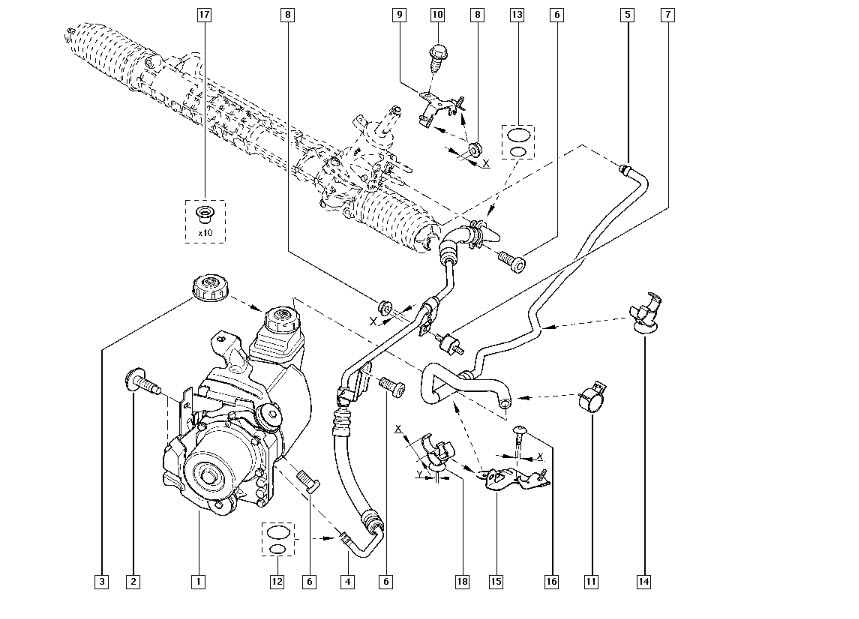

da ist eine elektrische Pumpe verbaut.

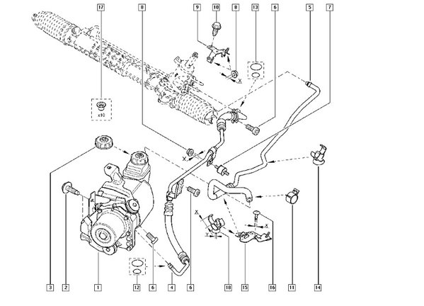

könnte so aussehen, sitzt vorne links im Radkasten hinter der Verkleidung.
