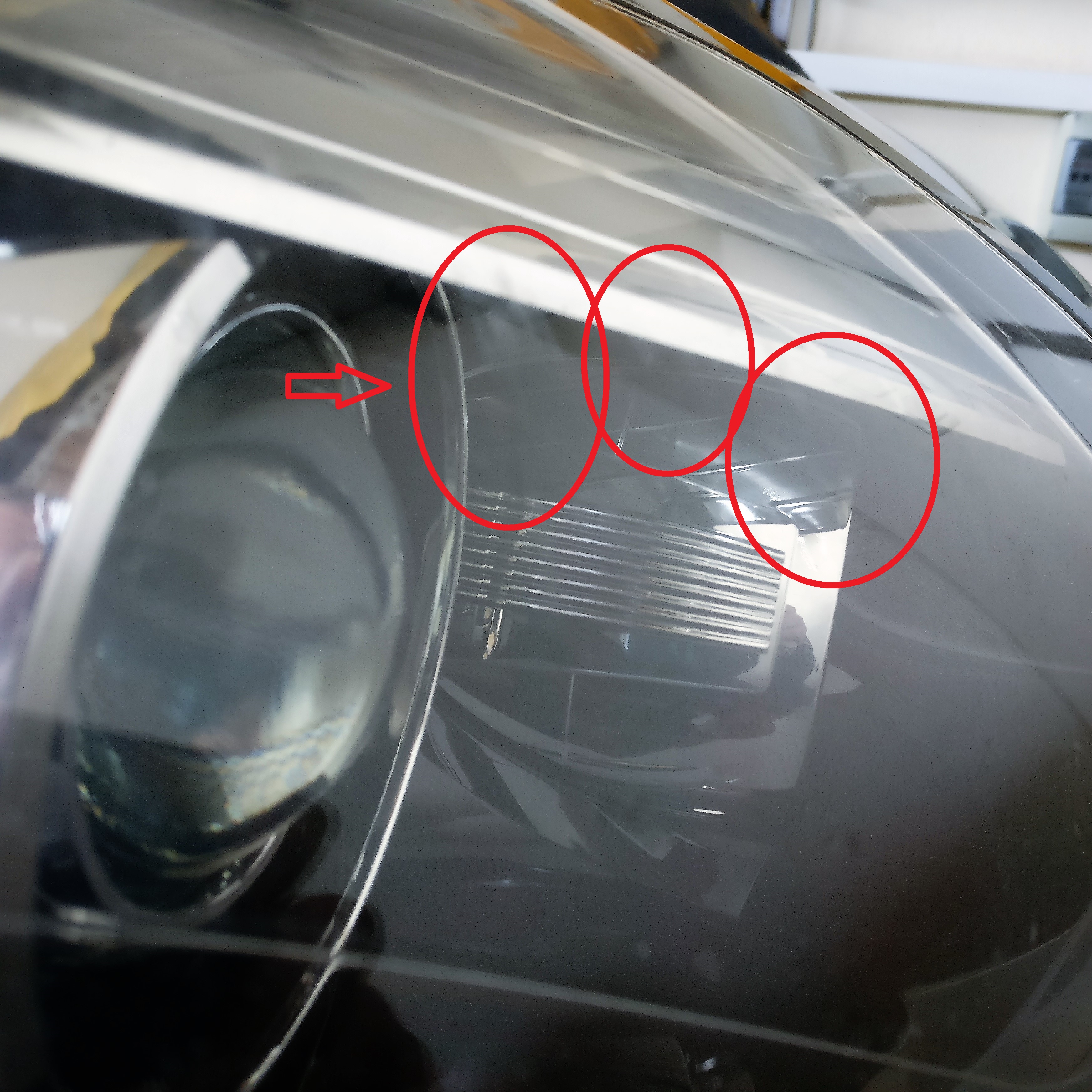

Hallo Leute,
habe seit neuestem in den Scheinwerfern von innen Schmutz an der Scheibe.
Ist das ein Konstruktionsfehler, weil Wasser von der Straße reinspritzen kann ? Hat das noch wer ? Kann man das irgendwie putzen ?
Es stört mich beim fahren noch nicht, aber man sieht deutlich, dass Schmutzwasser runter gelaufen ist und Spuren hinterlassen hat... Ob das so gut für die Lichtverteilung der Xenonbrenner ist ist die nächste Frage.

Das darf eigentlich nicht sein. Meiner ist mittlerweile 9 Jahre alt und hat keinen Schmutz im Scheinwerfer.

Sind noch alle Abdeckkappen von hinten drauf? Wenn nicht geht da Feuchtigkeit rein und kondensiert an der Scheibe.

Ne, Abdeckungen sind alle vorhanden.
Ich mache bei Gelegenheit mal Bilder.

Dann ist vielleicht eine Undichtigkeit zwischen Scheibe und Gehäuse.

Hast du LEDs eigenbaut? vor allem gern billige LEDs Dampfen mit der Zeit Gase aus die sich auf die Scheibe legen können.

Ja, LED´s sind eingebaut, allerdings sind das Benzinfabrik LED´s.
Ich habe noch schnell ein Bild gemacht, kanns leider nicht besser fotografieren...
In den roten Kreisen sind die "Schlieren" zu erkennen. Hoffe ich zumindest.
