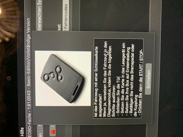

Hallo ihr lieben,
leider habe ich gestern Fehlercodes von meinem Laguna erhalten. Ist im Notlauf und somit nicht die übliche Leistung.
Heute wollte ich die Fehler löschen, weiß aber nicht wie ich den Laguna in den Diagnosemodus bekomme also was genau ist mit Box auf Ersteinstellung gemeint was im Bild zu sehen ist.
Weiß jemand mehr?
Schon mal Danke an Euch.
Mo94

10-15 Sekunden den Startknopf gedrückt halten. Dann bleibt die Zündung 1h eingeschaltet.

Ne. Gang einlegen, Fuß auf die Bremse aber nicht die Kupplung treten. Dann so lange auf den Knopf drücken bis das Auto auffordert die Kupplung zu treten (was man aber nicht tut). Dann ist die Zündung an.

Braucht man nicht mal Tim. Man darf den Knopf nur nicht zu früh loslassen.^^

drumtim85 hat geschrieben:Ne. Gang einlegen, Fuß auf die Bremse aber nicht die Kupplung treten. Dann so lange auf den Knopf drücken bis das Auto auffordert die Kupplung zu treten (was man aber nicht tut). Dann ist die Zündung an.
Nee, bis die Meldung kommt "Chipkarte entfernen" :wink:
