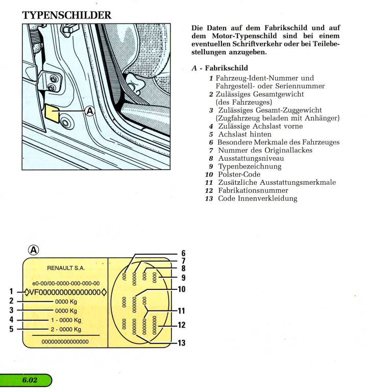

wo bekomme ich die Farb-Nr. meines Laguna Bj. 95 Fließheck her. Möchte ein paar Lackstellen ausbessern. Es ist dieses champagner metallic.

An der B-Säule auf der Beifahrerseite
Sollte die 186 sein

Beitragvon MicSan » Sonntag 11. Januar 2015, 12:51
Moinsen,
und hier die Beschreibung der Daten auf dem Schild aus der Bedienungsanleitung:
Gruß Mischa
