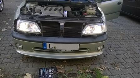

Hallo, so heute habe ich mein Xenon steuergerät bekommen. Jetzt warte ich noch auf den DHL der mir hoffentlich meine neuen Brenner bringt.
Dann mal wieder basteln :D hatte gestern erst meine Luna auf der Hebebühne doch das passt nicht hier rein. Mal schauen ob mir ein Licht aufgeht lol.

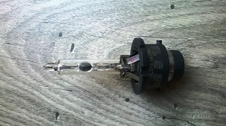

Beitragvon Maika » Samstag 1. November 2014, 14:18
Hallo, alles wieder ganz :DAUMEN: . War zum Glück nur der Brenner lol habe jetzt ein Vorschaltgerät
Reserve.
