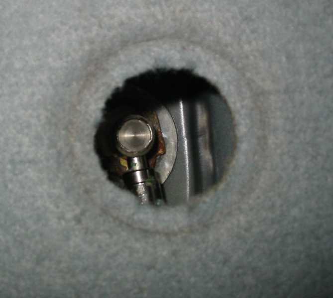

Hallo Ihr Beiden,
die Öffnung habe ich geöffnet und dahinter ist nur der Antennenanschluss. Auf dem Bilds ist rechts davon die Vorderseite eines Querprofiles zu sehen.
Und darin ist der Anschluss der Waschdüse. Und da komm ich nicht ran, wenn der Himmel dran ist :(

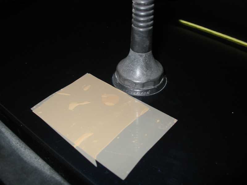

Das andere Bild zeigt die Sache von Außen. Unter dem Paketband ist erkennbar die Öffnung für die Düse.
von außen ...
von innen ...
