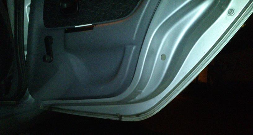

Ich war gerade nochmal bei beiden Autos, also Ph I von meiner Mutter und meinem Phase II, bei der Phase II sind auch die Löcher in der Tür zum einclipsen der Dichtung im hinteren Bereich nicht mehr vorhanden.
Demnach scheint diese Dichtlippe serienmäßig weggefallen zu sein.
Vielleicht ist es ja Einbildung, aber mir scheint der Phase II im hinteren Bereich deutlich lauter zu sein, als der meiner Mutter. Und es sind beides Grandtour.

So siehts bei meiner Mutter aus:
Zu aller erst hält es Dreck vom Schweller fern. Weiterhin könnte ich mir schon vorstellen, dass die Windgeräusche auch reduziert werden.
Gruß Andreas

Bei mir fehlts auch. Muss ich mal beim 97er meiner Freundin schauen, aber glaube, bei ihr ist die Dichtung auch nicht mehr da

Ja, so hätte das Foto von meinem Laggi auch ausgesehen. :D
Wenn der 97er ein Phase I ist, hat er mit 99 %iger Wahrscheinlichkeit die Dichtung dran. Bei meinem Phase II fehlen auch die Löcher in der Tür für die Dichtung, die im Phase II meiner Mutter logischerweise vorhanden sind.
Aus irgendeinem Grund hat Renault diese Lippe scheinbar wegfallen lassen, warum auch immer.
Mir scheint nämlich mein Laggi lauter zu sein, als der von meiner Mutter. Vielleicht liegts an der Dichtung.

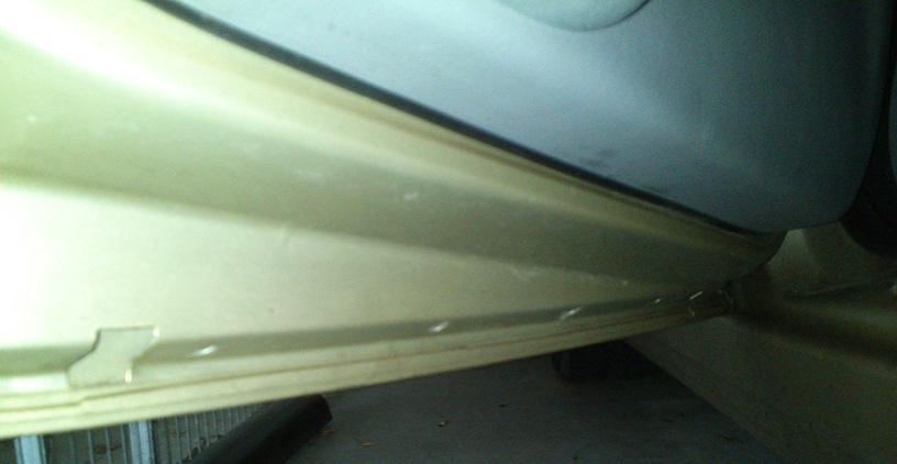

Unser Grand Tortour (ein 99er) hat die Dichtungen an den hinteren Türen auch nicht.

Beitragvon _Speedery_95 » Mittwoch 19. Februar 2014, 09:53
also bei meinen beiden Laguna`s fehlen die Dichtungen. Phase 1 = Bj. 1997 Phase 2 = Bj. 2000

Seltsam, wie gesagt, der 96er RXE hat sie. Keine Ahnung, ob es an der Ausstattung, dem Baujahr oder sonstwas liegt.
Weiß auch immer noch nicht, warum sie bei den anderen fehlen. Grundsätzlich sind zwei Dichtungsebenen akustisch und verschmutzungstechnisch besser, als eine.
Vielleicht war es einfach eine Kostenentscheidung. Wer weiß das schon.
