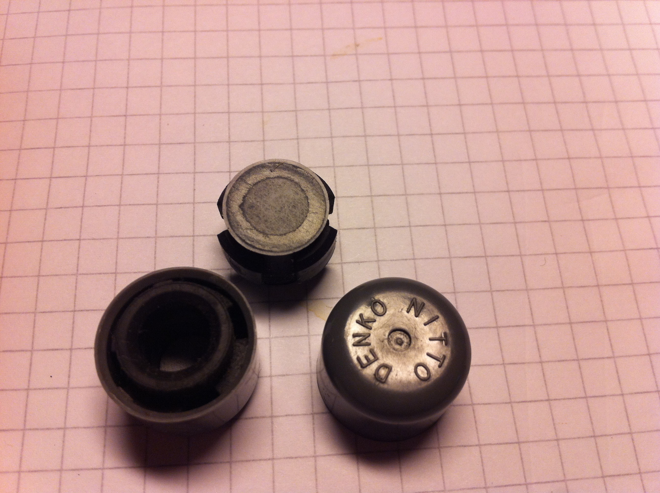

Diese komischen Stopfen hier sind ganz oben drauf, und die habe ich nun mal abgezogen.
Darunter ist ein kleines Loch, also ungeschützt ....

Sind die Stopfen luftdurchlässig? Hast Du mal versucht, durchzublasen?

Ich glaube die trocknen nie richtig aus...
Nein die sind nicht durchlässig, da ist eine Art Gase drauf geklebt ähnlich wie Löschpapier.
Ein Sinn haben die Stopfen sicherlich, wegen Staub mach ich mir keine Sorgen.
Eher um Käfer und Fliegen die im Scheinwerfer wohnen wollen :o
